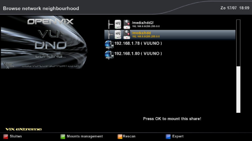

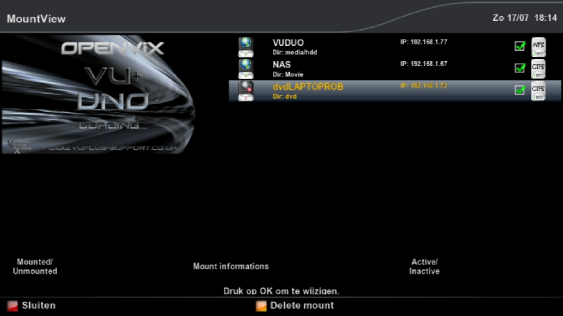

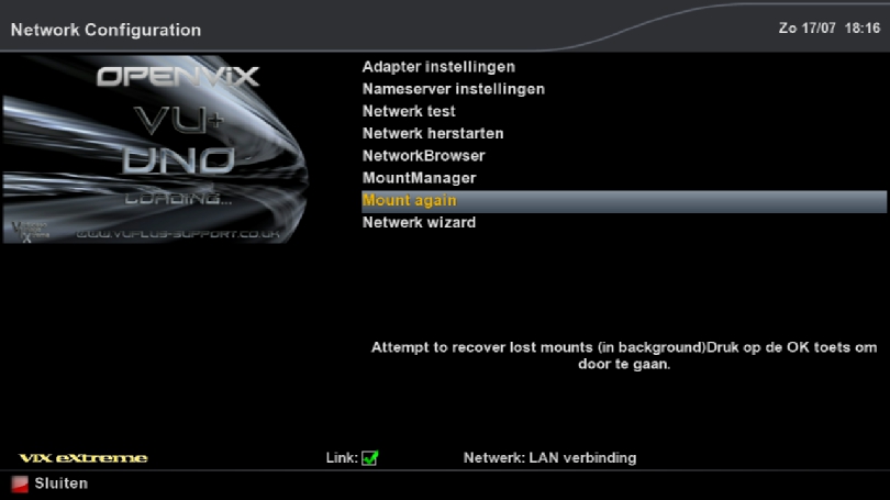

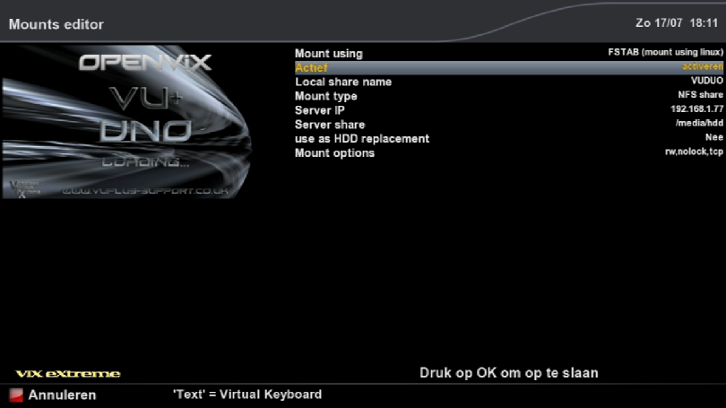

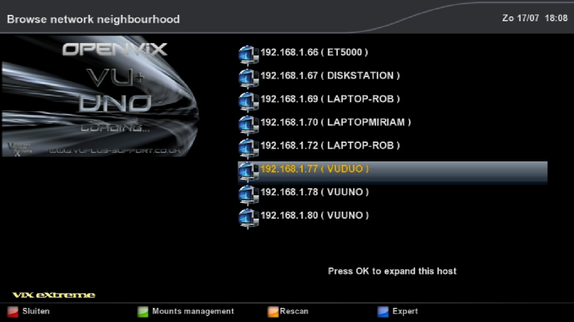

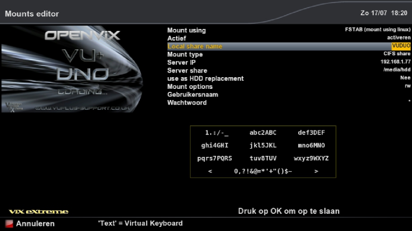

Gast Duolist Geplaatst: 17 juli 2011 Geplaatst: 17 juli 2011 Als er iets als "grof" is overgekomen in mijn antwoord, bied ik daarvoor mijn oprechte verontschuldigingen aan. Dat is uiteraard nooit de bedoeling geweest. Zeker niet na het produceren van een zeer lezenswaardig document: ik weet oeveel tijd er in dat soort zaken gaat zitten. Maar wellicht heb ik niet goed duidelijk gemaakt wat ik bedoel met GUI-ondersteuning. Laat ik even met een paar plaatjes toelichten hoe e.e.a. in ViX is uitgevoerd: 1- Ga naar de netwerkbrowser (plaatje Netberkbrowser1); 2- Navigeer naar de gewenste locatie en druk op "OK" (plaatje Netwerkbrowser2); 3- Navigeer naar de gewenste mount en druk op "OK"(plaatje Mounts editor 1); 4- Maak de keuze voor fstab of enigma (plaatje Mounts editor 2), en pas eventueel andere zaken aan. Zo kan er o.a. worden gekozen voor een "NFS-share" en een "CIFS-Share" (Plaatje Mounts editor3); 5- Druk op "OK" en bevestig. Vervolgens is in de MountView direct te zien dat de actie is geslaagd (plaatje Mountview); 6- Mocht tijdens het opstarten van de clientbox de mount niet beschikbaar zijn, of als die tijdens het in gebruik zijn daarvan tijdelijk niet beschikbaar is, kan met de mount met de actie "Mount again" direct weer beschikbaar worden gemaakt. Naar mijn idee kunnen deze acties met heel weinig kennis van zaken worden uitgevoerd. Mij is dat in ieder geval talloze malen gelukt, met een slagingspercentage van 100%.
Gast Duolist Geplaatst: 17 juli 2011 Geplaatst: 17 juli 2011 En omdat ik slechts 5 plaatjes mag toevoegen, volgt hier de rest:
