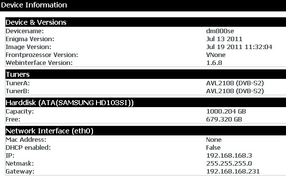

Zojuist even getest. Ik heb de versie van 19 juli er op staan.
DHCP werkt niet. Lijkt me ook onmogelijk zo lang de ET9K z'n eigen mac adres niet weet. Zie device info als bijlage.
Om dat de webinterface none geeft bij mac adres zegt helemaal niks (behalve dat de webinterface op dat punt niet correct werkt). Weet zeker dat als je ifconfig geeft in telnet dat je gewoon een mac adres (HWaddr) te zien krijgt.
Yep, met dat commando krijg ik wel een mac adres te zien, dus dat ligt aan de webinterface.
Desondanks: DHCP heeft bij mij nog nooit gewerkt en de oorzaak zit in ieder geval in de ET9K zelf.
