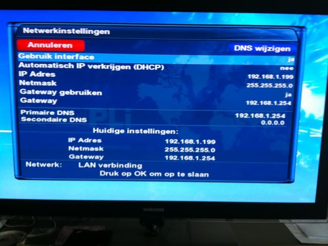

Gast Pounder Geplaatst: 21 juli 2011 Geplaatst: 21 juli 2011 Origineel bericht van: Michel Stel op je ET9000 bij netwerk in: IP adres: 192.168.1.199 (199 is een vrij adres in jouw netwerk?) Subnet mask: 255.255.255.0 Gateway: 192.168.1.254 Eventueel kan je de nameserver 1 ook nog op 192.168.1.254 instellen, maar dat gaat als het goed is wel automatisch. Mvg, Michel Michel, Had wat tijd over en ben gaan instellen. Helaas werkt dit ook niet Enig idee wat ik fout doe, of waar het probleem ligt? Hierna UPC modem weer aangesloten en gelijk weer beeld. Thx.
Beheerder Michel Geplaatst: 21 juli 2011 Beheerder Geplaatst: 21 juli 2011 Ik heb geen idee. Dat is lastig te zeggen zonder toegang en inzicht tot het netwerk zelf. Als je wilt, kan ik je eventueel op afstand proberen te helpen met teamviewer zodat ik eventueel terwijl jij meekijkt in je router kan kijken. Als je dat wilt, kan je me altijd even een PM sturen. Mvg, Michel Gebruik je een advertentie blocker? Sluit onze website dan uit. Zonder advertenties kan deze site niet voortbestaan.

Gast 1664 Geplaatst: 21 juli 2011 Geplaatst: 21 juli 2011 Dit gebeurt er: udhcpc (v1.15.3) started Sending discover... Sending discover... Sending discover... Sending discover... Sending discover... Sending discover... Read error: Network is down, reopening socket De hamvraag is: waarom? Elk ander device wat ik in dezelfde router (in bridge modus) prik krijgt wel gewoon een ip adres.
Gast MiLo Geplaatst: 21 juli 2011 Geplaatst: 21 juli 2011 Hij lijkt te denken dat de netwerkstekker er niet in zit. Of dat het interface "uit" staat. Hamvraag is dan, wat is er op jouw et9000 anders dan op die van andere mensen?
Gast MiLo Geplaatst: 21 juli 2011 Geplaatst: 21 juli 2011 Misschien is het al opgelost met de OpenPLi 2.1 versie, die heeft ook nieuwere versies van de dhcp client (busybox 1.18.3). Die gaat binnenkort in beta.
