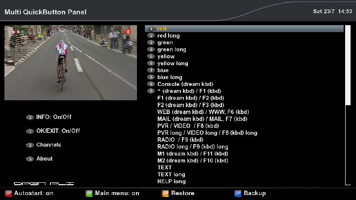

Multi Quickbutton is uit te zetten door Autostart op Off te zetten. Maar ik kom er niet achter wat nou de optie Main menu: on/off betekend. Ook wat er aan de linker kant staat bij 0, 1, 2, 3 doet bij mij niets. Waar is dat voor?

Main Menu on/off dan komt er een optie voor de plugin direct in het hoofd menu.

ga eens naar de setup van de multiquickbutton naar de toewijzing van een bepaalde toets, en druk dan op [menu].
je kan nu nieuwe akties toevoegen .......

als ik menu druk gebeurd er niets. maar bedoel je niet dat je met add meer opties kan kiezen?
en waar zijn die opties links voor? 0 info: On/Off etc?
een tijdje geleden dat ik dat nog gebruikt heb, maar je kan inderdaad opties toevoegen.
als ik me nog goed herinner hangt het er ook van af wààr in de lijst dat je op menu drukt, op bepaalde plaatsen kon je àndere opties toevoegen aan de lijst met akties voor een knop.
je kan ook meerdere akties selekteren (groen maken), dan krijg je een popup menu als je op die knop drukt.
de rest weet ik zo niet meer, ik zou zeggen probeer het eens en zie wat er gebeurt ?
