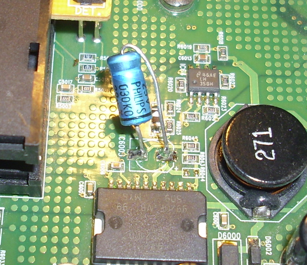

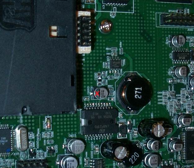

iemand Geplaatst: 26 juli 2011 Geplaatst: 26 juli 2011 is de 22 Khz-elco al eens preventief vervangen ? Is nl een standaard klacht van de 7020. gr. Erik

iemand Geplaatst: 26 juli 2011 Geplaatst: 26 juli 2011 gewoon ff vervangen voordat je verder gaat behoeft geen smd te zijn, mag een gewone zijn (zie 2-e bijlage) gr. Erik
Gast bommie Geplaatst: 26 juli 2011 Geplaatst: 26 juli 2011 Bedankt voor je tip, ik zal het in mijn achterhoofd houden. Maar ik denk dat ik het eerst nog weer eens probeer bij een kennis, werkt het dan niet dan overweeg ik jou plan..
