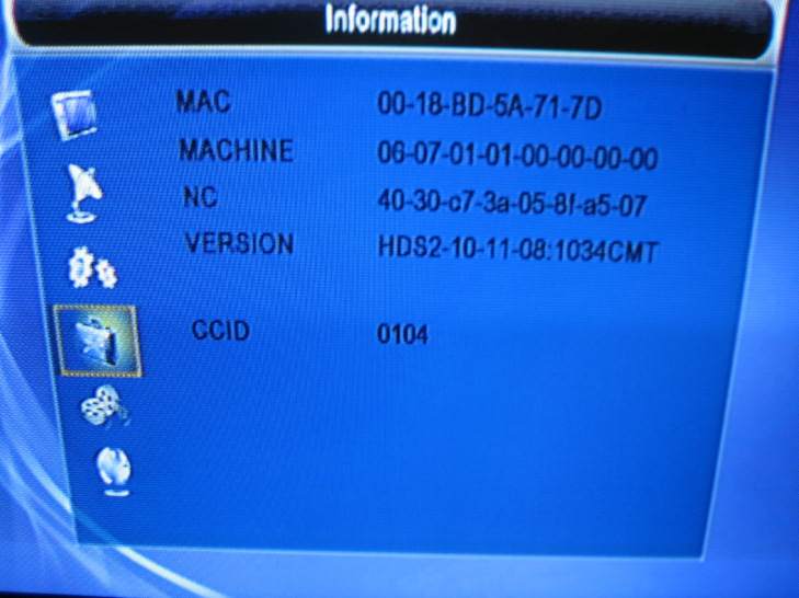

Clones zullen een tikkie goedkoper zijn en je merkt het pas als je er een te pakken hebt en de laatste firmware erin zet.
Dan start je de box opnieuw op zonder kaart erin en drukt op
Menu - Tools
Vervolgens druk je 777777 ( 888888 igv een S10 ) en dan moet je CCID hieraan voldoen:
Citaat:
If the CCID is one of the following "00d0/00ea/085b/0d0c/98a1/98f2/9cf4/9d1a“ congratulatation,
Was allemaal binnen 5 minuten gevonden via google
