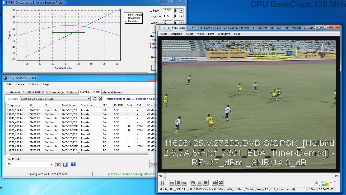

Christaan uit Spanje (Alicante) maakt het programma BLScan, dit programma heeft nu een optie waarvoor het voor de feedhunter nog mooier is geworden.
Op het plaatje zie je TPlijst welke door BLS gevonden is op Hotbird in 2:45 Sec dat is al erg snel van 10.700 tot 12.750
Nu klik je op de TP en hebt dan direct een beeld in 4:2:0 maar ok in 4:2:2 hij laat alles zien. met geveens etc erbij.
Zo kant en klaar om te posten.

Even voor de duidelijkheid, CJCR is auteur van Easy BlindScan. Dit is een GUI voor BLScan (de engine). Crazycat/crazycat69 is de auteur van BLScan, crazyscan, bda interface voor AltDvb.
Crazycat heeft ook de sources van BLScan beschikbaar gemaakt, nice guy. Devs van dvb software kunnen dit dus ook in hun programma's integreren. Smartdvb?

Het heeft NIETS te doen met welk programma je gebruit.
Het gaat om de chip die de PC kaart heeft.
Een Prof 7300 heeft niet de goede chip. de 7301 wel
STV0903BAB Of STV0900AAC Chip is een noodzaak.
De source van het programma waarop Christiaan zijn programma heeft gemaakt is gratis en inderdaad gemaakt door CrazyCat's Dit is erg basis en heeft al voor elke sat een lijst?file nodig die je zelf moet maken, denk dat de meeste daar geen zin in hebben. De GUI van Christaan is vriendelijk en gebruikers vriendelijk
Dit alles is denk ik voor de gebruiker niet intresand als het maar werkt en veel plezier op leverd.
Voor meer info google eens op EBS Scan en Rickcaylor
Even een hintje , dit programma werkt enkel met o.a. deze kaarten :
Montage TS2020/DS3000:
DW2004D PCI
DW2104D USB2.0
DW2006 PCI-E
STB6100/STV0903BA:
TBS QBox S2 CI (5980)
STV0903BA, STV0900AA:
Omicom S2
TT S2-1600
Prof 7301/7500/8000 (Driver 7500 Fix) – Update!
TBS 6925 V1&2
STB6000/STV0288:
TBS 8910
Prof 6200
TeVii S420
