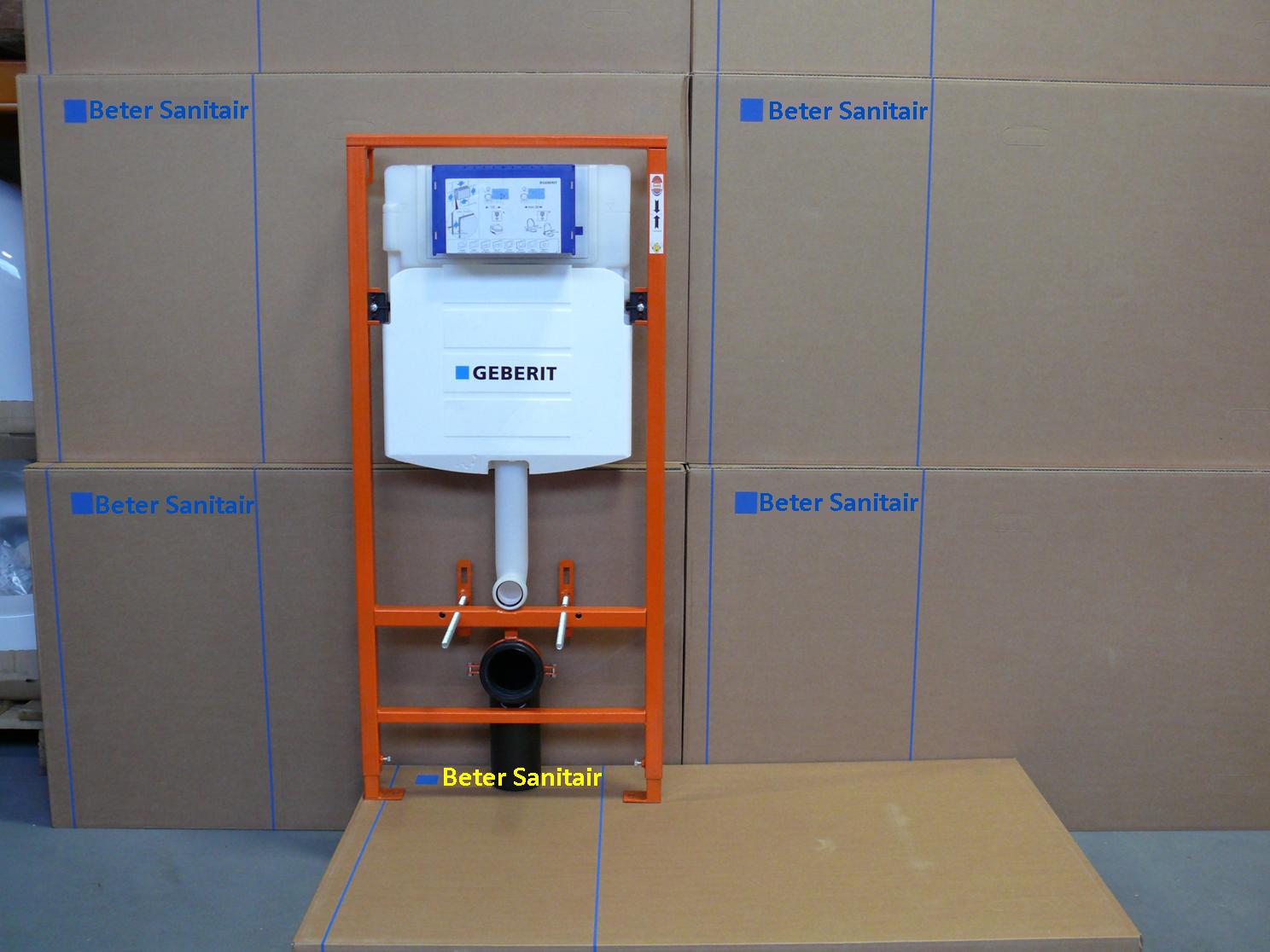

Een wandcloset element wordt getest met 400 kg belasting.
De vloer moet een belasting kunnen doorstaan van 5 N/mm2.
(200 kg per poot)
De achterwand wordt belast met trekkrachten van maximaal 85 kg per bevestigingspunt.
grtz Mario (ploegchef sanitair fabriek Wisa BV uit Arnhem)

Nou ik weeg meer als 125Kg en hij hangt hier al 10 jaar aan de muur.
De stevigheid zit in het ijzeren frame wat in de murr er achter zit.
