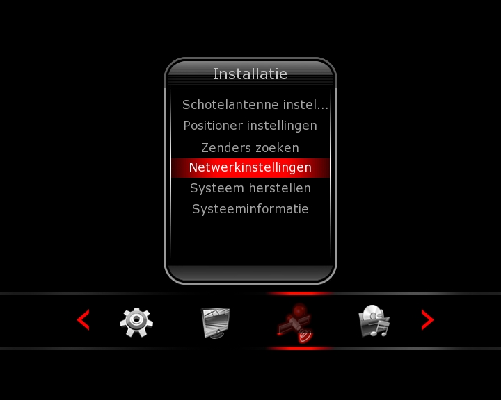

je zoekt naar "FortisWebIo_en_V107.11 b" (is de Engelse versie van de initieel door Dancefan gemaakte webinterface).
Als je deze hebt gedownload en uitgepakt kan je deze met behulp van een ftp programma naar "/var" copieren.
Let op: alle bestanden/mappen copieren!
Nadien even je box uitschakelen (volledig door de schakelaar achteraan of door deep sleep) en opnieuw aanzetten.
Dan kan je in Internet Explorer of Firefox of eender welke browser je wil gebruiken naar de rebox gaan door "http://ip.adres.van.box" in te typen. Je wordt dan eerst geredirect naar de correcte pagina.
Voor je kan beginnen met screenshots maken moet je eerst "osdcapture" starten. Dit gaat in theorie door op "Plugin" te klikken en vervolgens "osdcapture" te starten.
Maken van de screenshot doe je op volgende manier: kies in de WebIO het item "OSD"; maak met behulp van de afstandbediening in dit scherm de juiste menuweergave (iets andere layout dus beetje zoeken); en druk 2x op de knop met het vinkje...
Op de frontdisplay van de box staat nu normaal "JPG saved".
Je kan dan met behulp van je ftp programma de screenshot downloaden en opslaan op je PC. De afbeeldingen worden opgeslagen in "/var/www" en heeft steeds de naam osddump.jpg.
In bijlage een voorbeeld.
