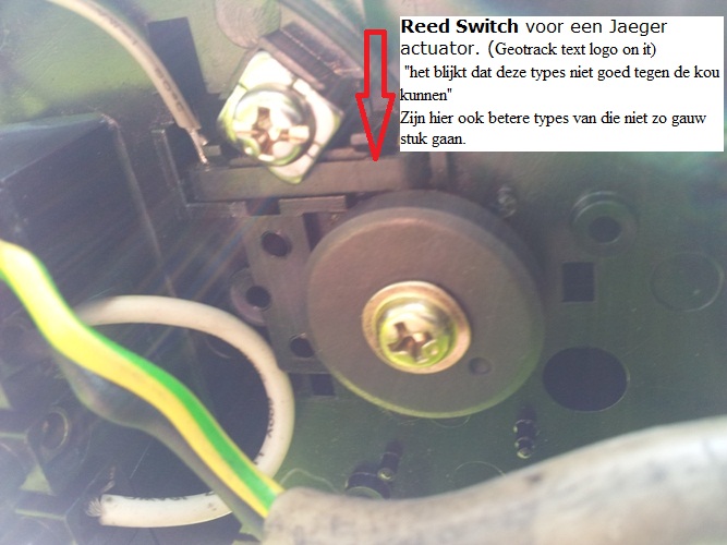

Shigaclone Geplaatst: 25 september 2011 Geplaatst: 25 september 2011 Reed Switch voor een Jaeger actuator 18” heavy duty version. Zijn er personen hier op het forum die ook problemen hebben dat als de schotel niet goed op zijn positie stopt en op den duur alle schotel posities weer opnieuw moet instellen? Heb gelezen op het Internet dat deze Reed Switch de boosdoener is. Maar nu is mijn vraag, zijn er ook “betere Reed Switch(en)” te koop die in dit formaat te koop zijn en waar in Nederland? Vrg, Rudy LG Oled 65 C8 VU+ DUO 4K Moteck VBOX-II Echostar 120 cm. Jaeger actuator heavy duty version.

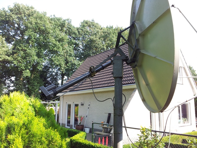

Shigaclone Geplaatst: 25 september 2011 Auteur Geplaatst: 25 september 2011 Even wat meer informatie over mijn opstelling. Dreambox 800 HD Moteck VBOX-II Echostar 1.20M schotel Jaeger actuator 18” heavy duty version Rudy LG Oled 65 C8 VU+ DUO 4K Moteck VBOX-II Echostar 120 cm. Jaeger actuator heavy duty version.
Drs. IJzerbout Geplaatst: 25 september 2011 Geplaatst: 25 september 2011 Ik heb mijn reed-switch al 2 keer vervangen in mijn actuator. Deze is echter al meer dan 20 jaar oud en werkt na de reparaties absuluut betrouwbaar. Je kunt de reedswitches kopen in verschillende maten, stroomsterkte, etc. Het zijn kleine glazen buisjes. Als je er een magneet bij houdt dan kun je met het blote oog de kontakten zien open en dicht gaan. Ze zijn te koop bij de bekende uit Duitsland afkomstige elekronika markt en kosten zeker geen 5 £. maar ca. 2 € Ik heb er daarom verschillende gekocht en ze deden het allemaal. Wees heel voorzichtig met de kontakten want ze zijn heel teer. Beter een paar meer kopen want er sneuveld er vast wel één bij het opnieuw inbouwen. Ook door het buigen naar de magneet gaat er wel eens één kapot. “On ne voit bien qu´avec le cœur. L´essentiel est invisible pour les yeux”.
Shigaclone Geplaatst: 25 september 2011 Auteur Geplaatst: 25 september 2011 Hallo, Bedankt voor de reacties. Ik heb de reed switch er vanmiddag uitgehaald en bekeken en hij zag er precies zo uit als op de foto. Deze reed switch past precies en klikt in de plastiek houder/behuizing van de actuator, zie foto ... Dus het moet precies dit type reed switch zijn zoals op de foto hierboven is geplaatst. Rudy Edit: Het moeilijke is hij doet het wel maar mist pulsen en dat lijkt mij moeilijk te meten. LG Oled 65 C8 VU+ DUO 4K Moteck VBOX-II Echostar 120 cm. Jaeger actuator heavy duty version.
Shigaclone Geplaatst: 25 september 2011 Auteur Geplaatst: 25 september 2011 Heb de kap er nog even afgeschroefd van de actuator en de afmetingen van de reed switch zijn: 23 a 24mm lang. 5 a 6 mm dik. Zal deze week eens kijken of ik deze reed switch kan kopen in Nederland of Duitsland en zal er direct een aantal bestellen Rudy LG Oled 65 C8 VU+ DUO 4K Moteck VBOX-II Echostar 120 cm. Jaeger actuator heavy duty version.
Shigaclone Geplaatst: 25 september 2011 Auteur Geplaatst: 25 september 2011 Origineel bericht van: Sjaak(k) Het kan ook nog zijn dat je het reedkontakt 90 graden moet draaien voordat hij pulsen afgeeft, het kontakt is plat en richting gevoelig voor magnetisme. Zoals de reed switch eruit gehaald is gaat hij er ook weer in Rudy LG Oled 65 C8 VU+ DUO 4K Moteck VBOX-II Echostar 120 cm. Jaeger actuator heavy duty version.
Shigaclone Geplaatst: 25 september 2011 Auteur Geplaatst: 25 september 2011 Origineel bericht van: Sjaak(k) Mits je een identiek reedkontakt kun kopen natuurlijk Dat is geen probleem, maar om er 5 pond voor te betalen google ik nog even verder omdat ik er gelijk meer wil bestellen. Rudy LG Oled 65 C8 VU+ DUO 4K Moteck VBOX-II Echostar 120 cm. Jaeger actuator heavy duty version.
Drs. IJzerbout Geplaatst: 26 september 2011 Geplaatst: 26 september 2011 Ik zou in jouw geval er gewoon een reedswitch indoen zoals ik in een eerdere posting beschreef. Het bespaard geld en als voordeel kun je het glazen buisje lekker dicht naar de ronde magneet buigen. Dan is het geheel goed gevoelig. In dat plastik ding zit echt niet anders hoor! Het probleem kan ook bij de ronde magneet liggen die in de loop der jaren wat aan kracht verloren heeft. Bij koud weer kan dat namelijk heel goed de oorzaak zijn van de problemen. Zo was het bij mij tenminste. Mijn actuator ziet er van binnen precies zo uit als die van jouw. Alleen op die van mij staat -Technisat- maar dat is niets anders dan een OEM dan die van jouw. (OEM = Original Equipment Manufacturer) “On ne voit bien qu´avec le cœur. L´essentiel est invisible pour les yeux”.

Shigaclone Geplaatst: 27 september 2011 Auteur Geplaatst: 27 september 2011 Origineel bericht van: Drs. IJzerbout Ik zou in jouw geval er gewoon een reedswitch indoen zoals ik in een eerdere posting beschreef. Het bespaard geld en als voordeel kun je het glazen buisje lekker dicht naar de ronde magneet buigen. Dan is het geheel goed gevoelig. In dat plastik ding zit echt niet anders hoor! Het probleem kan ook bij de ronde magneet liggen die in de loop der jaren wat aan kracht verloren heeft. Bij koud weer kan dat namelijk heel goed de oorzaak zijn van de problemen. Zo was het bij mij tenminste. Mijn actuator ziet er van binnen precies zo uit als die van jouw. Alleen op die van mij staat -Technisat- maar dat is niets anders dan een OEM dan die van jouw. (OEM = Original Equipment Manufacturer) Kan het zijn dat de schroef aangedraaid moet worden van de ronde magneet of mag deze niet te strak aangedraaid worden? En is deze ronde magneet ook los verkrijgbaar? Ook heb ik gekeken naar een reed switch (glazen buisje) maar je ziet door de bomen het bos niet meer. (te veel soorten) Anders stuur mij even een bericht, welke reed switch en waar te koop. Citaat: Eerder denk ik dat het aan iets anders ligt dat ding is stuk of niet een beetje stuk kan niet. Wat ik er over heb gelezen "dat de reed switch pulsen kan missen" maar dat kan natuurlijk ook aan de magneet liggen Rudy LG Oled 65 C8 VU+ DUO 4K Moteck VBOX-II Echostar 120 cm. Jaeger actuator heavy duty version.
Snuffer Geplaatst: 28 september 2011 Geplaatst: 28 september 2011 De schroef van de magneet moet vast zitten, in de magneet zitten 2 gleufjes die over een nokje heen vallen dus hij zal wel op zijn plaats blijven. Ik kan je wel aan de goede reed switch helpen die heb ik wel liggen welk model je ook neemt. Ron TBS IPTV FEEDS NETWERK MAKEN .
Shigaclone Geplaatst: 28 september 2011 Auteur Geplaatst: 28 september 2011 Origineel bericht van: Snuffer De schroef van de magneet moet vast zitten, in de magneet zitten 2 gleufjes die over een nokje heen vallen dus hij zal wel op zijn plaats blijven. Ik kan je wel aan de goede reed switch helpen die heb ik wel liggen welk model je ook neemt. Ron hoi ron. ook die met het plastiek kapje erop zoals in mijn eertste post? Rudy LG Oled 65 C8 VU+ DUO 4K Moteck VBOX-II Echostar 120 cm. Jaeger actuator heavy duty version.
Snuffer Geplaatst: 28 september 2011 Geplaatst: 28 september 2011 Ja hoor ook die orgineel van Superjack. Je mag hem zo uit actuator halen staat nog in de doos.3612 Heavy duty Omdat ik met absolute encoders werk heb ik deze niet nodig en haal ik ze er altijd uit. Ik heb zelf die met de lichtsluis van superjack ook nog wel liggen. Deze zijn nieuw en nooit gebruikt. TBS IPTV FEEDS NETWERK MAKEN .
