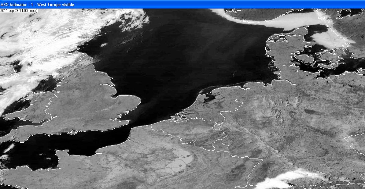

Foto 1 is een vanmiddag ontvangen bewerkte beeld van de msg1weersatelliet via het Eumetsat data platform 9 oost.Dit plaatje van een wolkenloos Nederland is deze zomer weinig te zien geweest.

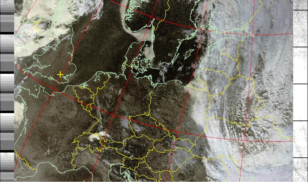

Europa bewerkte foto,ontvangen van de noaa 19 polaire weersatelliet rond de ongeveer dezelfde tijd.

Zou je kunnen uitleggen hoe je van het signaal op de Eurobird 9A een deze plaatjes maakt?
Wavefrontier T90, Vu+ Duo 4k SE (DVB-S2x/FBC & DVB-T2), Octagon SF4008 (2x DVB-S2x & 1x DVB-T2), Mut@nt HD51 (DVB-S2x & DVB-C), TBS6920 & TBS6925
Hier ook intresse hoe je deze beelden genereerd
VANTAGE X221SCI / Skystar 2 / DM 8000 HD / DrHD F16 / DrHD F15 / Viosat G4Quadro / 2 x Echostar 1,20 68e-50w / Quali-TV 1080 for 4:2:2 / Moteck DBOX II / Channelmaster 1.2 45o-45w / GBOX
Ik zou het ook willen weten.
Ik werk met een Prof S2 7300 en 8000 met altdvb 2.2 danwel dvbdream software. Een Rebox 4000HD ontvanger.
1.2m schotel met single LNB op een superjack positioner. (75 oost tot 45 west)
Voor ontvangst van de signalen van Eumetsat heb je een amateur licentie nodig.Deze is voor ieder die er intresse in heeft aan te vragen maar kost wel een 1 malig bedrag van rond de 100 euro.Daarvoor krijg je de software en een etoken.Verder meot je een schotel gericht hebben op 9 oost en een skystar 2 tv kaart in je pc.Als dit is geinstalleerd op de pc kan je de weerbeelden,wolken films van over de hele wereld downladen.
De vereniging kunstmaan heeft alles wat je moet doen en hebben keurig in een pdf op het net gezet,en daar kan je alles rustig lezen wat de mogelijkheden zijn en die zijn er heel veel.

Ja Snuffer je hebt hier een licentie voor nodig om de data van Eumetsat te kunnen ontvangen.Je staat dan bij Eumetsat geregistreerd als amateur ontvanger.Als je de software voor het ontvangen niet hebt en geen etoken(is een soort usb stick die er zorg voor draagt dat je de data binnen krijgt)komt er niets binnen ook.
De data van alle weersatellieten over de wereld word verzameld door Eumetsat Darmstad Duitsland.Daar word het bijna op hetzelfde moment weer opgestraald naar de dvb satelliet 9 oost en verspreid.Dus je hebt op deze manier de meest recente beelden vanaf alle geostationaire weersatellieten over de wereld.
Het zijn nu de MSG 1 en Msg 2 satellieten die zorg dragen voor beelden van Europa.Daarvoor hadden we de analoge meteosat 7 die door een ieder vrij te ontvangen was op 0graden.Doordat er toen ook landen die data gebruikten en geen lid waren van Eumetsat hebben ze dit bij de deze nieuwe satellieten veranderd en kan je ze alleen maar ontvangen met een 1 malige bijdrage.Hiervoor krijg je dus de licentie,software en etoken.Eens in de 2 jaar moet je de licentie weer bevestigen anders word de etoken uitgeschakeld.
Hoop dat ik het zo een beetje begrijpelijk heb beschreven.

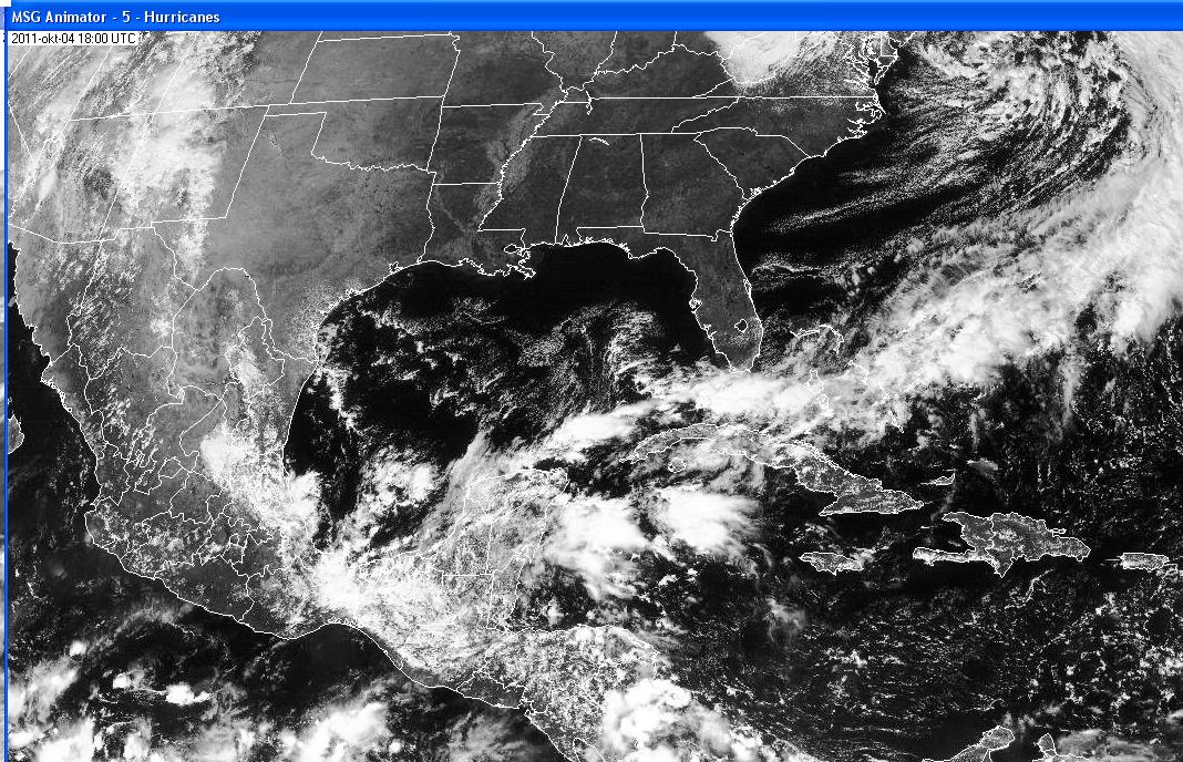

Hier bv een visueel plaatje die de Goes geostationare satelliet van de carribian,waar je regelmatig de orkanen kan volgen.
Gelukkig is er nu geen 1 in beeld.
Er komt elke 15 minuten een nieuw plaatje binnen die je dan als een filmpje achter worden afgespeeld en dan krijg je dus een bewegend beeld.
