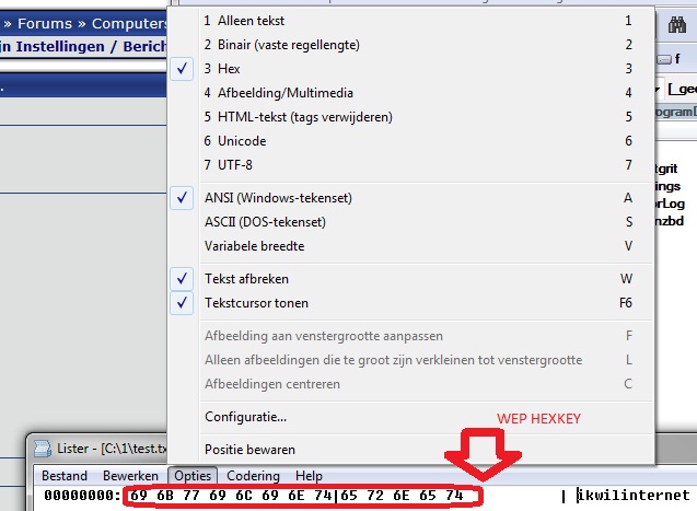

Als je modem niet anders kan dat wep 128 bit doe het dan als volgt.
wep-128 key alfanumeriek: ikwilinternet
wep-128 hex key: 696B77696C696E7465726E6574
Ik type de key gewoon ff in een tekstbestandje en bekijk die dan met een viewer die hexadecimal kan showen.
In mijn geval totalcommander.
wephexkey.jpg Zie ook bijlage!

hallo
de truck met het converteren naar headecimalen is gelukt en natuurlijk dan ook goed intikken o of 0!
het werkt!
