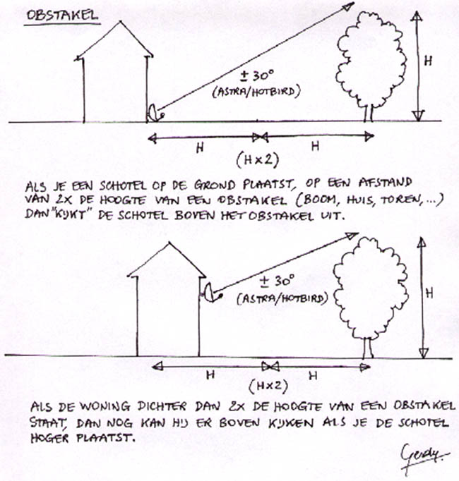

En vraag 2 : er staat altijd aangegeven dat er geen gebouwen in de weg mogen staan tussen satteliet en schotel. Hoe strikt moet ik dit nemen? Moet de schotel echt op een 'schone' horizon gericht worden of kan er wel een gebouw tussen staan (op 50 meter afstand)?

Vraag 2 : er staat altijd aangegeven dat er geen gebouwen in de weg mogen staan tussen satteliet en schotel. Hoe strikt moet ik dit nemen? Moet de schotel echt op een 'schone' horizon gericht worden of kan er wel een gebouw tussen staan (op 50 meter afstand)?
Kijk eerst eens op dishpointer, vul je locatie in en kies Astra 1 en daarna Astra 3.
Dan heb je al een goed idee wat er in de weg kan staan.
Verder even het plaatje in de bijlage bekijken.
