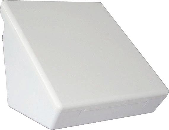

Zijn er hier nog mensen die de cubsat gebruiken ?
Ik wil een sat set aanschaffen maar zit met het probleem dat ik geen regulaire schotel mag plaatsen dus wat zoeken vond ik de cubsat maar vind verder weinig info over de + en - van deze schotel.

Is duidelijk bedoeld om één satelliet te ontvangen.
Wil je en de Nederlandse (alle, ook HD en Regionalen), en bijv. de Duitse zenders ontvangen, dan lukt dit niet.
Waar zou je de schotel willen plaatsen?. als dit in je tuin of op een balkon is, dan is de Multytenne misschien DE uitkomst.
Kan 4 satellieten ontvangen, met Engelse, Duitse, Italiaanse,Franse, Spaanse, e.a. zenders. En natuurlijk alle Nederlandse.
Wat veel mensen vergeten, met de schotel ook honderden radiozenders te ontvangen.
Let wel op, voor elke schotelsoort geldt; vrij zicht op het zuiden tot zuid oosten.
De Cubsat is een camouflageschotel welke in twee verschillende uitvoeringen verkrijgbaar is. De kleine Cubsat met een klein schoteltje en de grote Cubsat met een wat grotere schotel. In de bijlages zijn beide types te zien, de laatst is de grote Cubsat die groen gespoten is.
Helaas kan de Cubsat maar op één satelliet uitgericht worden.
Veel regenreserve hebben ze niet.

De Cubsat70 is een schitterende camouflageschotel voor als je geen reguliere schotel mag plaatsen. Ik moest ook iets bedenken en mocht in ons appartementencomplex geen normale schotel of iets wat daar op leek plaatsen. Zijn er mensen die meer info willen weten wat ik allemaal gedaan heb mag je mij mailen of schrijven. Ook heb ik een schotel met een dubbele kop in mijn Cubsat zitten en kan naar Astra 19.2 en 23.5 kijken met uitzonderlijk mooi beeld. M.vr.gr. Jac.
