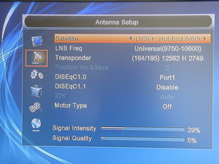

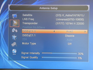

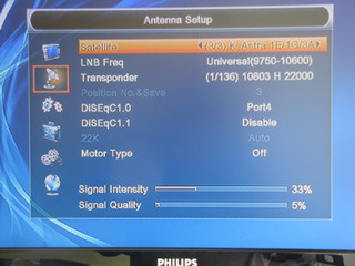

momenteel staat hij op lnb (9750-10600) en transponder 138/195 10936 v 2199
kan iemand mij wat uitleg geven waar ik moet op letten om het maximaal aantal zenders te kunnen ontvangen of hoe ik kan zien dat hij goed afgesteld staat. Op deze stand heb ik een signaalsterkte van 75 %.

mijn schotel had ik vandaag afgesteld op 35° en had op alle 3 signaal doch bij Astra vond hij maar 350 zenders en bij Hotbird 990 en op vele transponders gaf hij failed

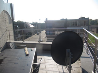

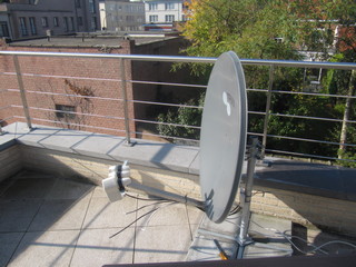

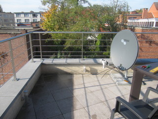

Staat je mast wel zuiver waterpas? Ik krijg de indruk dat ook de mastbeugel van je Triax-schotel verkeert om is gemonteerd. Zou je hiervan eens een foto willen maken.

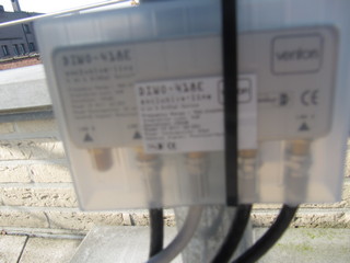

hoi,
ik wil de hotbird - astra 19° en astra 23°
ik ga dadelijk even mast nakijken en stuur straks aantal foto's door
alvast bedankt
post-47493-0-18569000-1320144707_thumb.jpg post-47493-0-67496700-1320144706_thumb.jpg
post-47493-0-32920000-1320144706_thumb.jpg post-47493-0-96226700-1320144705_thumb.jpg
post-47493-0-47371000-1320144705_thumb.jpg post-47493-0-04348700-1320144705_thumb.jpg
heb ook even de steun nagekeken en alles staat waterpas
de afstand tot de reeling van het terras lijkt het mij ook niet te zijn daar er een technisat gestaan heeft.
groeten
