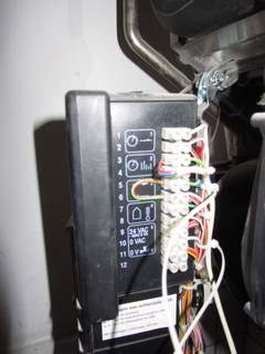

Beste Allen,
Ik wil mijn dominica een beetje uitbreiden en heb een HRT4-ZW + ASR-zw gekocht.
De HRT4-ZW is de thermostaat en de ASR-ZW is de ontvanger zender die bij de ketel geplaatst moet worden.
Nu kom ik er alleen niet uit hoe de bedrading moet lopen van de ASR naar de kachel.
In de handleiding staan wel wat voor beelden maar ik ben totaal niet thuis in de installatietechniek.
Iemand een ID?
Vr groet Newbier

Ja klopt er zit wel een aansluitschema bij (de pdf) maar als je die niet lezen kan.
Ben echt een leek op "stroomgebied".
Ik denk dat ik een stekker met 2 draden moet aansluiten op de
Nuldraad N = Blauw
Fase draad (constante stroom) L = Bruin
de 2 en de 3 als schakeling?
gr Newbiwe
Daar kan dus ook een modulerende thermostaat op hebben gezeten, kijk anders even in de installatie instructie op welke aansluiting op de ketel een aan/uit thermostaat aangesloten moet worden.
Groeten van Martin.
Als je een aan/uit regelaar hebt dan kan ik je de montage afraden. Modulaire regelaar stookt je CV zuiniger mee.
We hebben hier precies zo'n ketel en kregen zo'n chronotherm IV geschonken. Ik heb op de website van nefit de handleiding gedownloaded en de chronotherm aangesloten op de aan/uit contactpuntjes. Werkte prima alleen hebben we er hier niet zoveel aan aangezien de vrouw overdag onregelmatig er is.
De oude modulaire thermostaat er weer tussen en de chronotherm aan mijn jongste broer geschonken.
