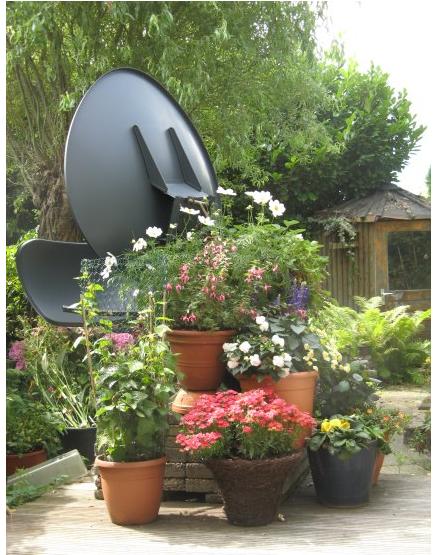

satencom Geplaatst: 12 januari 2012 Geplaatst: 12 januari 2012 Even gesprekje met de buren is nooit verkeert, zo kan het ook Volgens de wet van Bartjens moet het kunnen En met de vriendelijke groeten Hendrik En Is je Probleem opgelost? Help anderen door te vertellen hoe je dat hebt gedaan.

BeoMaster Geplaatst: 12 januari 2012 Geplaatst: 12 januari 2012 (aangepast) Ok als ik het dus goed begrijp dan heeft deze dezelfde of betere beeldgarantie dan de t90 maar heeft het formaat van een groot uitgevallen T55. Dan is het zeker het overwegen waard vooral als ie ook nog eens gecombineerd zou kunnen worden met het idee van Radenko@onsbrant Ik zou niet direct willen zeggen dat de BigBiSat een betere beeldgarantie heeft. Het principe van de T55 en T90 is anders. Ik heb gezegd dat het materiaalgebruik beter is. Uit eigen ervaring kan ik zeggen dat de BigBiSat bij mij prima bevalt. Weinig tot nooit uitval als gevolg van sneeuw of regen. Voor een mooie installatie van de BigBiSat, kijk hier eens http://www.htforum.n...?topic=119389.0 Om de BigBiSat te gebruiken met een rotor lijkt me geen geweldig idee. BigBiSat heeft in een vaste opstelling een gradenhoek van max 45 graden. Lijkt me normaal gesproken voldoende. Wil je een rotor, pak gewoon een standaard 80/90 cm schotel (bijv. Triax) en zet daar bijvoorbeeld zoals Radenko zegt 3 a 4 lnb's op voor de standaard 13, 19,2 , 23,5 en 28,2 satelieten. En voor de overige zet je de rotor aan. 12 januari 2012 aangepast door BeoMaster XTrend ET9000 - DM 800 HD - Triax 88 quad - Visiosat Big Bisat - 80 cm Universal sat - Panasonic Plasma Viera series - Epson TW-3500
