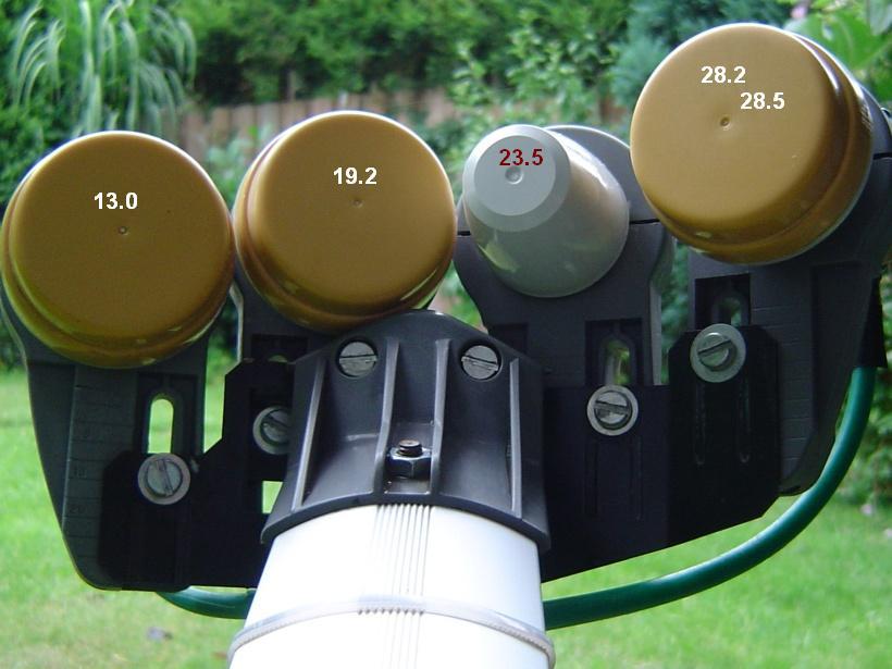

Heb je ook een foto van de lnb houder ,de volgorde is niet zo belangrijk,
als je de volgorde ook zo maar in het lnb menu van de ontvanger zet.
Zou je een gecertificeerde ontvanger hebben, zou ik de volgorde wel anders doen
19.2 op LNB Poort 1
23.5 op LNB Poort 2
13.0 op LNB Poort 3
28.2 op LNB Poort 4

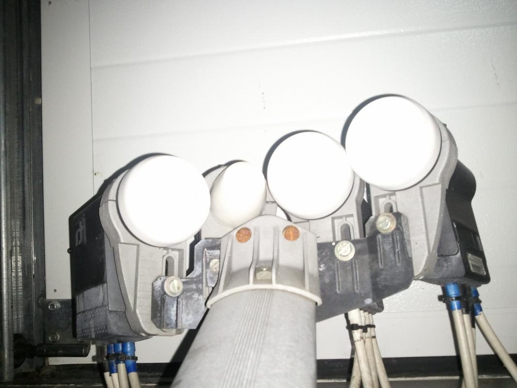

Ik heb een fototje toegevoegd (Niet de mooiste foto, aangezien dit voor mijn garagedeur is :) )
In elk geval zouden de koppen dan van links naar rechts moeten zijn:
1e: 13.0
2e: 19.2 (is een alps LNB)
3e: 23.5
4e: 28.2
Twee vragen eigenlijk:
Ik las dat de Inverto koppen toch wat gevoelig zijn voor de regen, klopt dat? Is het slimmer om die alps kop dan naar positie 3 te brengen, zodat ik dan op astra 23.5 het langste signaal houd? Of maakt dit eigenlijk niet zoveel uit?
Tweede vraag is , als de derde kop inderdaad 23.5 is, kan ik dan de schotel eerst op deze kop afstellen? Dit zodat ik deze LNB kop het fijnste kan afstellen en dus het beste signaal kan proberen te krijgen op deze LNB? Dit omdat voor mij persoonlijk de 23.5 de belangrijkste satelliet is, of moet ik de boel toch afstellen op de tweede 19.2 LNB kop?
Bedankt alvast..

De lnb's die je er nu op hebt zitten zijn prima lnb's, het gaat om de Inverto Multiconnect
lnb ,die kunnen niet over water, je zou hem op de 23,5 uit kunnen richten maar dan
zonder switch
Sorry, wat bedoel je precies met het zinnetje: ",die kunnen niet over water" ? Het is een prima LNB, maar kunnen ze dan wel goed tegen de regen :)
OK, ik zal de 23,5 (lnb 3) eerst proberen uit te richten zonder een switch ertussen en dan de overige LNB's..

De Inverto lnb's die je nu op de klem hebt zitten zijn goede lnb's, maar de inverto
Multiconnect lnb is een andere lnb dan die jij nu gebruikt, die kunnen niet
over regen water, ik zal wel even foto plaatsen van de lnb die niet over water kanpost-40340-0-99120500-1326451424_thumb.jpg
