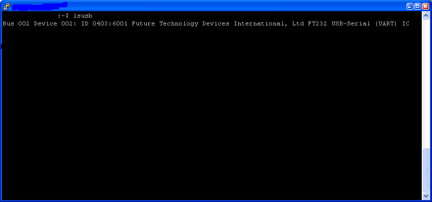

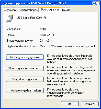

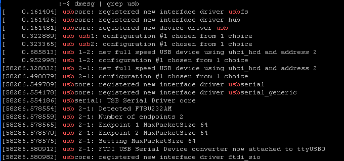

ik heb overlaatst een cardreader gekocht maar krijg deze niet aan de praat weet iemend hoe ik de juiste fabrikant kan vinden in een windows of linux pc.
dit is wat ik heb gevonden onder windows en onder linux. in bijde gevallen zegt hij FTDI .
wie kan mij verder helpen??

Maar de reader wordt nu wel gezien als seriele compoort met die ftdi drivers?
Als dat het geval is dan moet je de reader gewoon kunnen gebruiken. De meeste readers kunnen met phoenix programaatjes omgaan dus probeer zo'n progje eens.
Bijv wallbanger ofzo.
Maar zorg wel dat die compoort een laag nummer heeft want de meeste readerprogjes kunnen geen hoge poortnummers lezen. Compoort 4 ofzo proberen.
Dat kan je instellen in apparaatbeheer.

Of kijk eens bij apparaatbeheer/ compoort/details of je daar iets vindt over de fabrikant van deze reader.

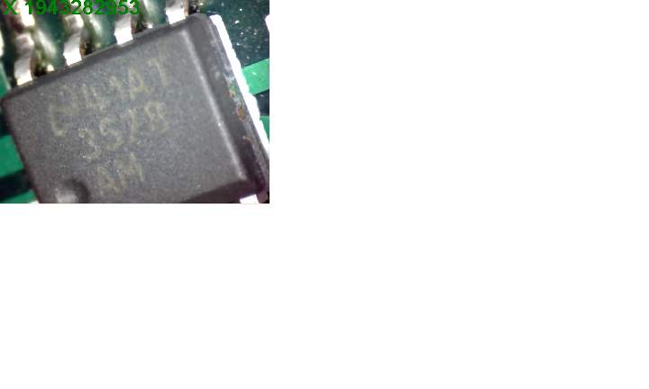

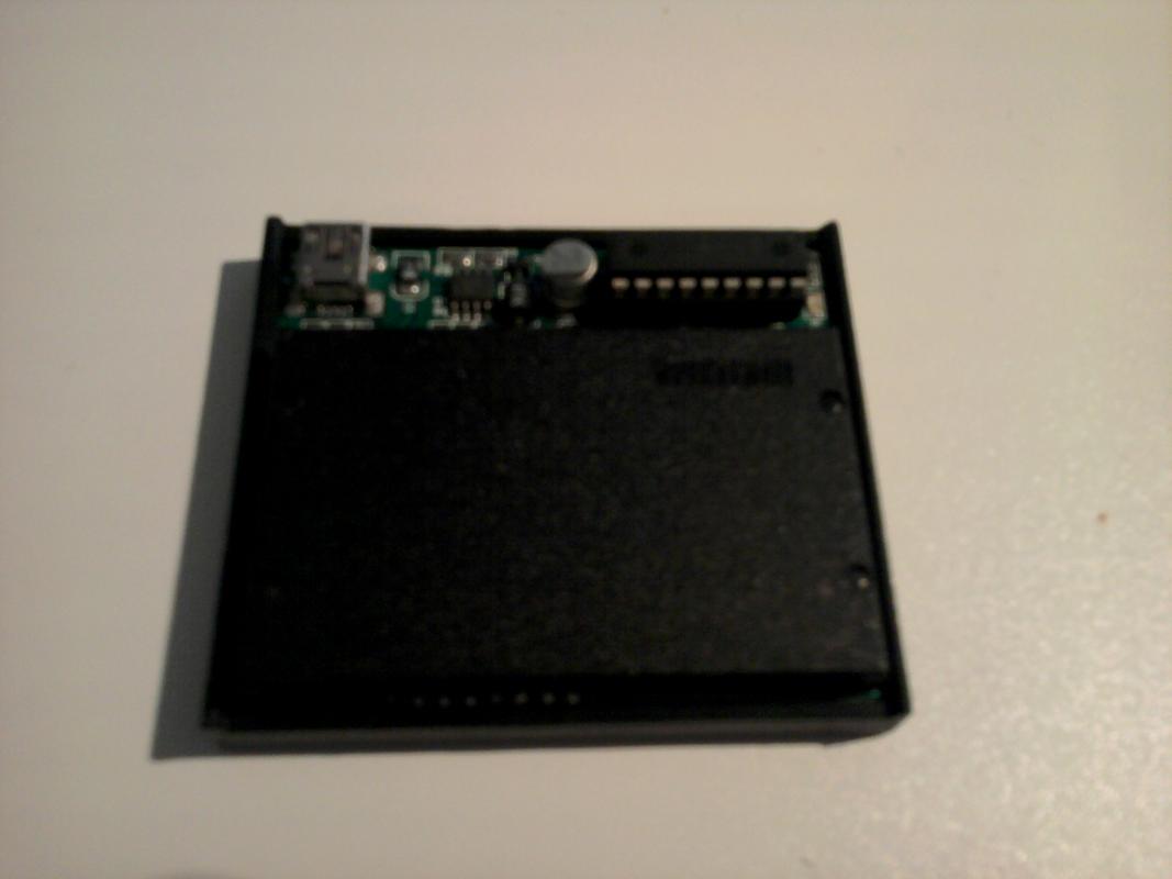

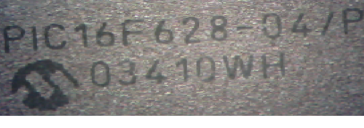

welke chips zitten er op? is dat 8pins chipje toevallig een eeprom? en wat is die grote chip?

De kleine is een spannings regelaar en de grote een PIC processor. Die zou je kunnen (laten) uitlezen.
Meer chips zitten er niet op?
