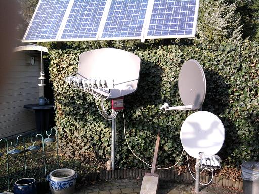

ben klever Geplaatst: 9 februari 2012 Geplaatst: 9 februari 2012 @Abdoulahx, vGnp Mischien is dit een idee.. Al 4 mnd. een testopstelling in gebruik op een Triax-54 schotel met 4 Inverto's. Hier wel een plastic bakje over gemonteerd. Nog geen uitval gehad, ook bij zware regenbuien. Zie bijgevoegde plaatjes. TF7700HSCI, HS2100CICD, xTrend et4000Big Bisat met 9 LNB's, Draaibaar SG3100 met 90 x 98 cm Archsat schotel van 45.0W t/m 57.0E
Eduard07 Geplaatst: 10 februari 2012 Geplaatst: 10 februari 2012 Maar dempt het bakje de signalen dan niet? Vu+ Duo2 + PLi 4.0 + Fuba DAA110 + Stab 120Vu+Solo2 + Fuba DAA 850 + multifeed met 2 twin Alps + 1 quattro Alps + 1 twin MTI + PLi 4.0
ben klever Geplaatst: 10 februari 2012 Geplaatst: 10 februari 2012 Totaal niet, of niet meetbaar. Ik heb zelfs een ijsbakje met wit label gebruikt en zie geen verschil. Als er zich waterdruppels op het bakje bevinden gaat het level een paar dB terug maar nog ruim binnen de grenzen. Er zit wel ruimte tussen de LNB-Feeds en de voorkant van het bakje. Gr., Ben TF7700HSCI, HS2100CICD, xTrend et4000Big Bisat met 9 LNB's, Draaibaar SG3100 met 90 x 98 cm Archsat schotel van 45.0W t/m 57.0E
edbe Geplaatst: 10 februari 2012 Geplaatst: 10 februari 2012 ziet er top en simpel uit. 2 x KPN TV+ Box & Formuler Z11 Pro
