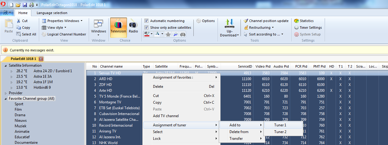

De_Perre Geplaatst: 28 februari 2012 Delen Geplaatst: 28 februari 2012 Ambrus, misschien de fastscan eens doen op beide tuners afzonderlijk; om zeker te zijn dat alles correct ingelezen is. Dus zonder te kopieren van 1 naar 2 (of andersom). Ik heb afgelopen weekend de laatste octagon op mijn box gezet, en had iets gelijkaardig voor, maar dan met SD opname. Ben er toen ook achtergekomen dat het kopieren va n2 naar 1 niet degelijk gewerkt heeft. Alternatief is om PolarEdit te gebruiken, en daar de zenderlijst in bij te werken. Selecteer de zenders die enkel op T1 of T2 staan, rechtermuisklik, en Add to. Zie screen. [Vu+ Solo4K] - [VTi 13.x] [TVV Basic+] - [CD TopHD]Ik vind het nieuwe overzicht met ongelezen topics in een tijdslijn maar niks... Link naar reactie Delen op andere sites Meer opties om te delen...
