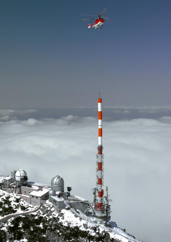

Vergeet alle berekeningen. Ik heb de oorzaak gevonden waarom de zenders vroeger verder kwamen. Zie deze antenne nou eens, zulke kwaliteit en prestatie worden toch niet meer gehaald met die piepkleine antennes van tegenwoordig?

En dat duitse zenders verder komen is ook niet zo vreemd, wij hebben geen bergen!
