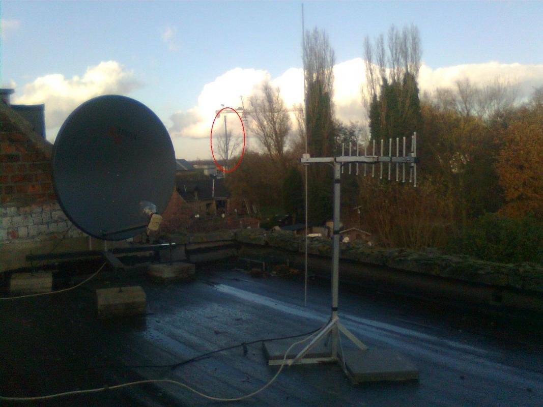

Het ergste is dat Goes zo goed als pal op de GSM mast staat, en de kraan van De Nul is van het beweegbaar type, dus die kan op de foto ook naar links.
Het signaal blijk toch sterk genoeg om er toch niet zoveel last van te hebben, gelukkig maar.
