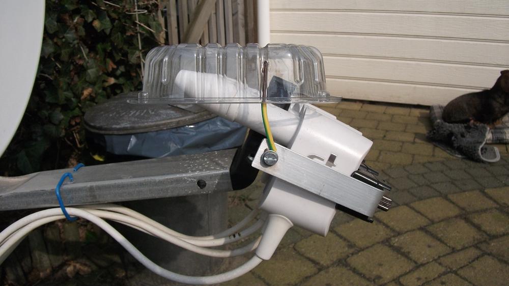

Ik heb hier goede ervaring mee en expirimenteer al 3/4 jaar met deze LNB's als proefproject.
Ik heb 4 x multiconnect gemonteerd op een 54 cm Triax schoteltje.
Inderdaad zijn ze zeer gevoelig voor regendruppels i.v.m. de smalle feed.
De oplossing bij mij was er een kapje overheen te plaatsen en dit werkt perfekt.
Ook bij hevige regenval nog geen uitval gehad. (Een wolkbreuk is wat anders, ook bij LNB's met 60 m/m feeds)
Het kapje geeft geen merkbare verzwakking, maar moet vrij van de LNB-feeds worden gemonteerd.
Het is wat knutselen, zoals de plaatjes laat zien.
Deze LNB's presteren prima als ze droog blijven.

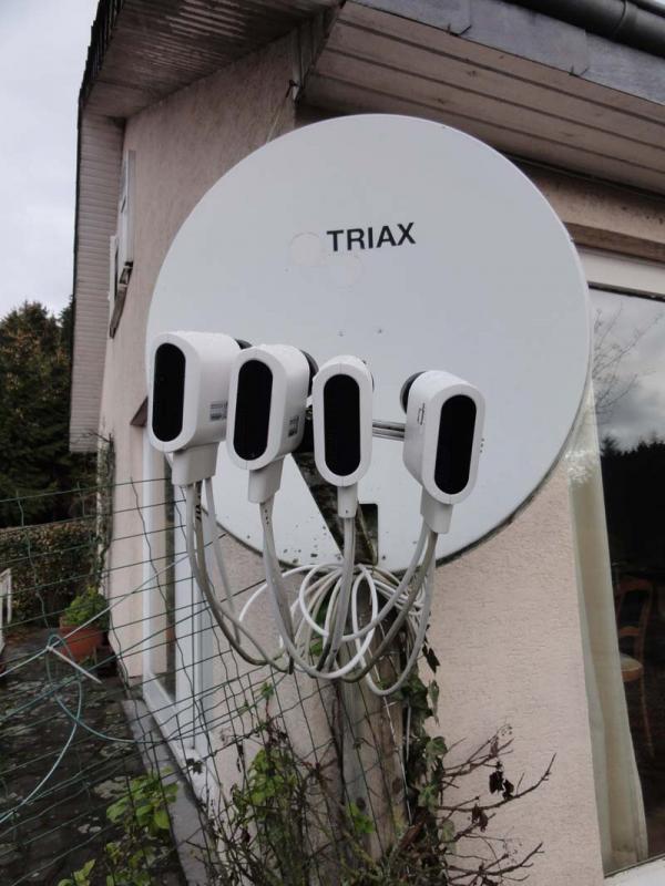

Ook ik heb met m'n domme kop op mijn Triax 88 van de week mijn vier normale twins vervangen door vier dunne Inverto multiconnect quads. En inderdaad: ze blijken erg gevoelig voor regen. Om tenminste de regendruppels te laten afglijden heb ik de koppen met wat zeepsop afgesponsd. Tot nu toe bij zware regen nog geen uitval gehad. Frietbakje kan altijd nog :-)
Opmerkelijk vind ik dat bij mooi weer Astra 2, evenals met de vorige LNB's nog steeds een SNR van 99% geeft, en dat in Oost Belgie! Astra 1 en 3 zitten rond de 90% en Hotbird rond 65%, wat ik ook doe. Deze laatste LNB ga ik wss als eerste vervangen.
Het lijkt er op alsof mijn schotel iets vervormd is ten voordele van Astra 2. Of kan iemand een andere verklaring verzinnen?
Vriendelijke groeten, Henk

Zal proberen 2 foto's te uploaden. Geen idee hoe dat moet...
Op hoop van zegen, dan maar. Ciao, Henk

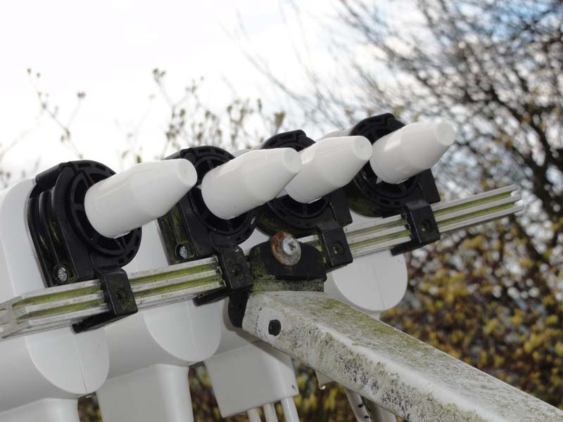

Beste Belsat
Ik zie in ieder geval dat de skew (schuinstand) van je lnb’s niet goed staan. Als jij opgeeft waar de schotel ongeveer staat zal ik je de juiste skew doorgeven.
Verder zou ik van je willen weten wat de afstanden zijn van de 4 lnb’s gemeten van kuiltje naar kuiltje aan de voorzijde van de lnb.
Kijk, het probleem met punt-lnb’s is dat ze bijna geen vangtrechter voor de signalen hebben. Als ze niet heel precies staan afgesteld, heb je meteen een stuk minder signaal. Waarschijnlijk heb je de lnb-klemmen niet van zijn plaats gehad tijdens het omwisselen van de lnb’s en als ze dan niet helemaal goed stonden, heb je nu minder signaal.
Heb jij de klem van de lnb ongeveer in het midden van de hals van de lnb staan? Op de foto lijkt het er op dat je het huis van de lnb nagenoeg tegen de lnb-klem hebt staan.

Zo, ik ben er weer. Eerlijk gezegd zijn alle door jou genoemde parameters mij bekend. Ik probeer altijd om deze op maximale SNR in te stellen. Maar goed, men is nooit te oud om te leren (ik ben 71 :-) en dus hier mijn antwoorden:
* De skew heb ik proefondervindelijk op maximale SNR ingesteld. Dit bleek te zijn: A1 vertikaal en de andere loodrecht op de balk. Tot mijn vreugde las ik in een andere discussie exact hetzelfde ;-) Maar helemaal goed zal het nog wel niet zijn. Ik woon bij Vielsalm in Belgie.
* Die afstanden zijn, beginnend bij HB: 71, 46 en 55 mm.
* Klopt. Ik heb het evt. schuiven tot het laatst bewaard :-)
* De LNB's staan zo ver mogelijk naar achteren. Geeft ook beste SNR..
OK, ben benieuwd of je hier wat aan hebt. Ciao, Henk
Triax A1,2,3 en HB. Nokia d-Box (Dr Jamal), Micronik 1200S, Philips (Rayhtec), Powersky 8210, DM 500 (Gemini 4.7), DM800 (Open PLi), VU+Duo. Panasonic 42" Plasma HD Ready, Sony Bravia KDL-50W656A.
Beste Belsat
Ik heb het een en ander voor je uitgerekend.
Op dit moment heb je de lnb’s op resp. 71, 46 en 55mm van elkaar staan. De twee buitenste lnb’s staan dus 71+46+55=172mm van elkaar.
Controleer als eerste met een waterpas of je rail in de juiste schuinstand staat. De rail moet bij jou 10,4 graden schuin staan. Bij de afstand van 172mm betekent dit, dat de rechter lnb 38mm lager moet staan dan de linker lnb aan de voorzijde van de lnb gemeten als je de rail voor je hebt en dus naar de binnenzijde van de schotel kijkt.
Dan de afstanden van de lnb’s:
Jij hebt de afstanden 71, 46 en 55mm, dat is best goed maar de afstand van de Astra 2-lnb in niet goed. De afstanden die ik berekend heb zijn 70, 47 en 50,5mm
Het verschil tussen 71 en 70mm is te verwaarlozen en kun je gerust zo laten staan. Ook het verschil tussen 46 en 47mm is te verwaarlozen en kun je zo laten staan maar de Astra 2-lnb staat bij jou op 55mm van de Astra 3-lnb en dat is iets te veel. Dat moet dus 50,5mm worden.
Dan de skew van de lnb’s voor jou ontvangstpositie. Die moet t.o.v. verticaal waterpas als volgt zijn:
Hotbird 13,0 een skew van 5,9 graden
Astra 19,2 een skew van 3,3 graden
Astra 23,5 een skew van 6,6 graden
Astra 28,2 een skew van 10 graden
Dit allemaal met de wijzers van de klok meegedraaid als je de lnb’s voor je hebt en dus naar de binnenzijde van de schotel kijkt. Meet dit met een klein gradenboogje.
  • Like 1
Hartelijk dank voor al je berekeningen! Het paradoxale is dat volgens Bartjens dus eigenlijk alleen Astra 28.2 zou moeten opschuiven. Maar die geeft nu juist mijn sterkste signaal van 99%. En dat nog wel in oost Belgie, dus wss tegen de rand van de footprint.. Kan ook zijn dat juist de andere drie wat meer richting Astra 28.2 moeten. Of dat mijn schotel wat vervormd is; die staat al 12 jaar op de hoek van het huis waar de meeste wind is.
Anyway van de week komen de nieuwe LNB's aan die ik heb besteld voor HB en A1. Respectievelijk een Inverto Ultimo quad en een normale Inverto quad. Dan loop ik alles nog eens rustig na, gebruik makend van jouw berekeningen.
Je hoort er van. Henk (Nederbelg)
