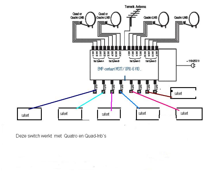

Hier is even een tekening hoe het werk ,en hoe je het aan sluiten kan.

Ik heb inmiddels begrepen dat de schotel(s) achter in de tuin staan en dat je vanaf de schotel(s) 4 coaxkabels naar de garage hebt gelegd. In de garage wil je de multiswitch plaatsen en dan met 6 coaxkabels naar de 6 verschillende satelliettuners in huis gaan.
Tja en dat gaat niet lukken. Je zult dus of 16 coaxkabels van de 4 lnb’s met 4 uitgangen naar de garage moeten leggen of de multiswitch buiten bij de schotel in een waterdichte kast moeten plaatsen. Er zijn vele soorten kunststof kasten te koop waar je zo’n multiswitch in kunt plaatsen. Wel zul je een 230V voeding naar de kast moeten aanleggen want dergelijke switchen hebben nu eenmaal voeding nodig.
Zoals je in mijn vorige bericht al hebt kunnen zien, kun je zowel quatro of quad-lnb’s nemen maar omdat quatro-lnb’s een stuk goedkoper zijn dan quad-lnb’s, zou ik dus altijd quatro’s nemen.
Ja, en dan de switch. Als voorbeeld heb ik de EMP-centauri MS17/ 8PIU-6 V10 gegeven. Hier kun je 8 satelliettuners op aansluiten. Vanaf 145 euro is deze te koop. Voor 6 aansluitingen bestaat niet, het gaat van 4 naar 8. Natuurlijk zijn er ook andere merken switches maar deze zijn duurder.

Als je de multiswitch buiten zet, hoef je in ieder geval geen 16 kabels naar de garage te trekken. Wel zul je er 6 moeten hebben, in ieder geval zoveel als je ontvangers wilt aansluiten.
Het lijkt me toch het handigste om die switch in de garage te zetten en dus nieuwe kabels van de schotel naar de garage aan te leggen.

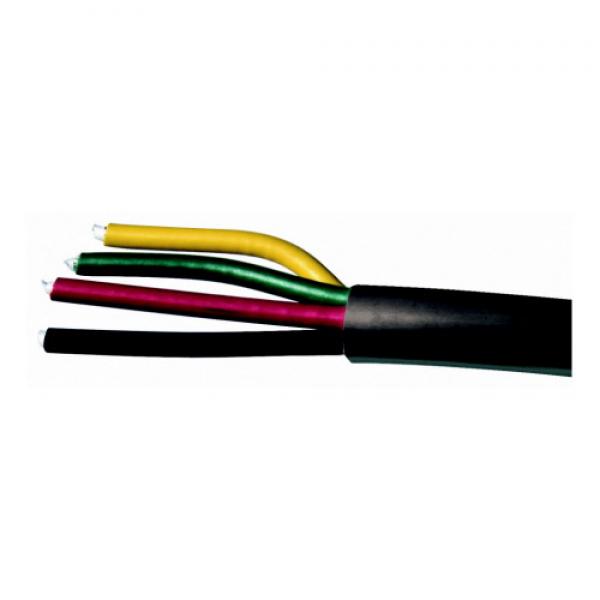

Om spreekwoordelijk de draad niet kwijt te raken, is het misschien handig om gebruik te maken van gekleurde coaxkabels. Er bestaan dikke kabels waar 4 gekleurde coaxkabels in zitten. Die moet je dus 4 stuks van je schotel naar de garage aanleggen. Zie voor deze kabels de bijlage.
Een andere oplossing is er echt niet.

ik bedank u heel veel voor je hulp. je hebt mijn probleem opgelost het is waar twee meer draden legen is heel
