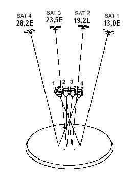

En als je misschien toch besluit om niet slechts twee maar de bekende 4 satellieten (Hotbird, Astra 1, 3 en 2) wilt ontvangen, dan hier een tekening hoe de signaalontvangst dan gaat.
Ik heb hier nog een Marned Monoblock Single LNB 0,2 dB en deze werkt weer met Astra-1 op A of 1 en Hotbird op B of 2.

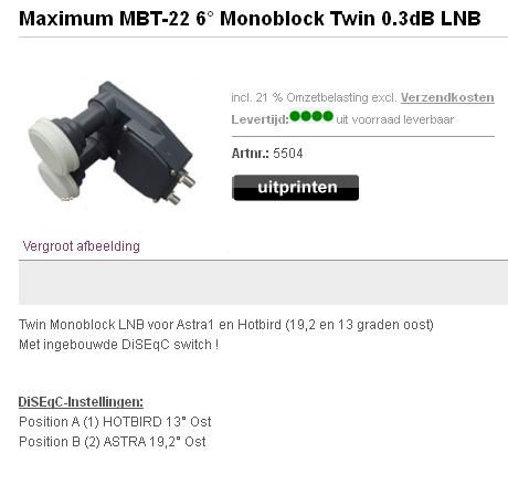

Dit zijn de instellingen van de Maximum MBT-22 , zo als sprietje ook al zegt ,deze instelling
worden in meeste gevallen gebruikt , maar het is ook welles anders om.
