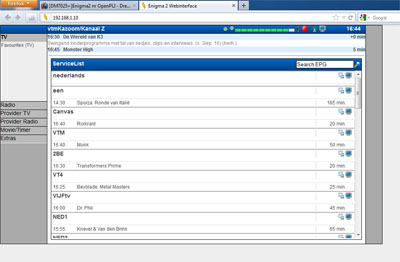

Met bootloader 83 (de meest recente) is er nog het extra probleempje dat het beeld te groot is voor het frontpanel. Je kunt dus misschien niet het hele IP nummer lezen. In dat geval zit er niets anders op dan in je browser de verschillende mogelijke nummers uitproberen.
Het zou ook kunnen dat je naar de cache van je browser zit te kijken. In dat geval moet je in de browser een Reload Page doen (afhankelijk van wat voor browser je gebruikt.)
