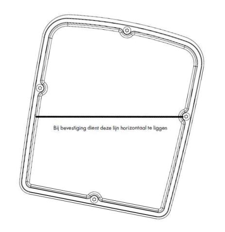

Je schrijft het eigenlijk zelf al, je hebt een duo-lnb voor een schotel van 60cm en die wil je afstellen op een schotel van 80cm, dat past dus niet helemaal goed. Omdat je voor de Astra 3 twee maal zo veel signaal nodig hebt als voor de Astra 1, is het ’t beste om de kop van de Astra 3 in de klem te zetten en daar de schotel op uit te richten. De kop voor de Astra 1 hangt dan rechts omlaag en de duo-lnb moet 11 graden schuin ingesteld worden, zie schuine lijn in de bijlage.
