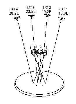

Ik ben vandaag bezig geweest om de rotor te vervangen voor een 5 LNB multifeed setup, helaas zonder succes.
Mijn ervaring met de motor is dat de schotel naar rechts draait als het van 23.5E naar 7E gaat schakelen.
Nu heb ik dus de schotel-arm via de motor gecentreerd op 16 graden en daarop een multifeed houder aangesloten.
Toen ik probeerde om 23.5E Astra 3 te ontvangen (links van de schotel-arm) kreeg ik daarop juist 13E hotbird ???
is mijn schotel vervormd of hoort dit zo?
Unkletom, welkom op dit forum.
Als je vanachter de schotel kijkt en de arm wijst richting 16 graden dan klopt het inderdaad dat de lnb links van de arm naar hotbird kijkt.
Kijk je in de schotel dan zit Astra 3 links van de arm.
De LNB's die niet in het midden zijn geplaatst kijken n.l onder een hoek naar de satelliet.

Beste unkletom
Welkom op dit forum
Ik denk dat jij niet in de gaten hebt dat de volgorde van de lnb’s juist andersom is dan die van de satellieten, zie bijgevoegde afbeelding.
  • Like 1
Heh bedankt. Het is me gelukt met 5 LNB's en een sat-finder.
Op 7E heb ik een signal rate van 52% op 19.2 is dat 93%
Weet niet of jullie een tip hebben om een hoger signal rate te halen op 7E ?
