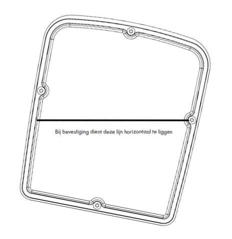

Ik heb ook de indruk dat je de duo-lnb de verkeerde kant schuin hebt gezet. De bijlage geeft aan hoe hij moet staan.
