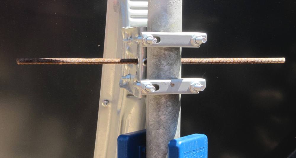

- De elevatie door de mast naar voren te duwen en naar achteren te trekken. De signaalkwaliteit moet onmiddellijk minder worden, niet beter.
- De richting door de schotel proberen te verdraaien door een stuk betonijzer van 50cm lang (rond 8mm) in de schotelklem te steken en de schotel met flinke kracht proberen te verdraaien, zie bijlage. Ook dan moet het signaal meteen minder worden. Vergaat de schotelklem op de pijp, dan weet je meteen dat je de klem niet vast genoeg had staan. Daarom is het verstandig van te voren de stand even met een potlood of viltstiftstreep bij de schotelklem te markeren zodat je de stand van de schotel snel weer terug kunt vinden.
