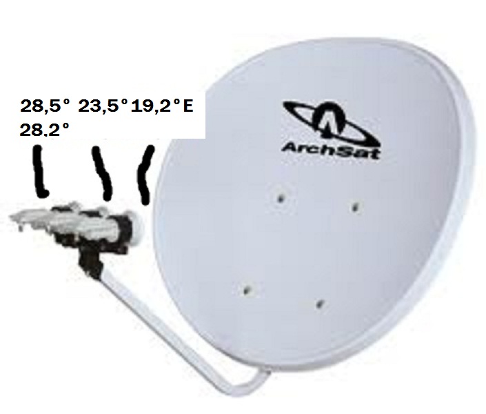

foto LNB"s hoe plaaatsen , echtre skew opde foto klopt nie ,
daaar 28,5°E hoger moetstaaan en 19,2° lager (kantelen LNB-houder + skew LNB):

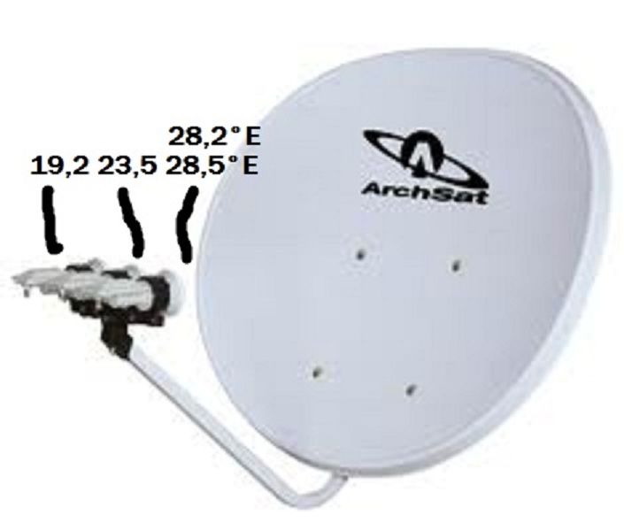

Die foto die je stuurt in bericht is natuurlijk niet goed. De lnb’s moeten precies andersom zitten, zie de bijlage.
oooooeeeeppppzzzz miljaaaar , klopt andersom , was tevlug :o
