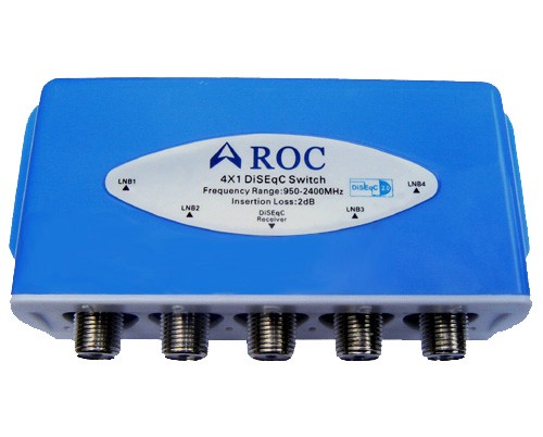

De ene is een switch van het merk roc zoals op de afbeelding.

Ik dacht dat ik toch redelijk wat merken diseqc-switches kende maar van Roc en van Emitor AB had ik nog nooit gehoord. De diseqc-switch die voor jou onbekend is, is van het merk HQ. Dat ken ik wel maar ook dat is geen hoogvlieger.
