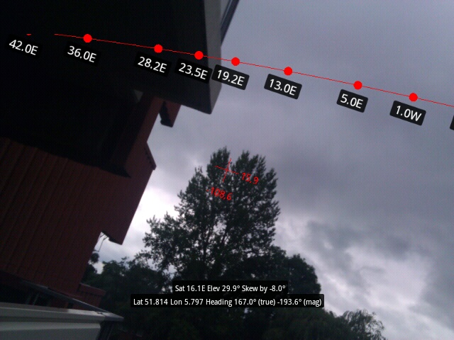

Laat eens een afbeelding zien van dishpointer.com met de lijn die aangeeft onder welke hoek t.o.v. je balcon de signalen van de Astra 3 binnen komen. Geef ook eens aan hoe hoog het midden van de schotel boven je balconvloer staat.
Dit is zeg maar ongeveer de angle hoe de lnb staat vanuit...had zeg maar toestel boven lnb gehouden en snapshot gemaakt. Van de grond af op 1m20.

De bedoeling is dat die alleen op 19.2 gebruik gaat maken van de duo zodat ik 23,5 oost in weerspiegeling misschien wel kan ontvangen want die lnb van 23,5 staat aan de rechtste kant... als je die foto van dishpointer ziet dan zie je dat die geblokkeerd word maar ik ontvang hem wel maar een frequentie ervan....

Beste appie1206
Zoals je ziet zit het balon van je bovenburen zwaar in de weg voor de ontvangst van de Astra 23,5 graden. Daarom vroeg ik al hoe hoog je schotel hing.
Ik weet niet of ik het goed zie op de foto maar kan je de schotel niet op de kop van je balcon plaatsen precies op de hoek en dan misschien lager zodat je wel onder het balcon door komt.
Die boom kan volgens mij nog heel wat jaartjes groeien voordat je daar last van gaat krijgen.

Ik heb hem bevestigd op de balistrade helemaal aan de boven kant... dat is pcies 1meter20 . Lijkt mij dat ik hem lager moet hangen toch dat die net tussen kan ontvangen.. of moet die hoger? enige wat ik elke keer heb geprobeerd is alleen links en rechts verplaatsen maar dat hielp niks.

Beste appie1206
Als je de schotel aan het eind van je balcon hangt dus in de kijkrichting waarin jij de foto hebt gemaakt, dan kom je toch onder het balcon van je bovenbuurman uit. Misschien dat je hem ook nog wat lager moet hangen maar ik heb toch wel de indruk dat dit moet gaan lukken. Mogelijk zijn je coaxkabels te kort maar dan zul je die moeten verlengen of vernieuwen.

Hoi sprietje,
Het gedeelte wat je ziet zeg maar op de foto is van de buurvrouw..
Als ik hem daar aan de voorste punt kon hangen ja dan had ik zeker ontvangst!.....
Nou, als je niet met de schotel naar voren kan, dan ben ik toch bang dat je het niet gaat redden door de schotel zo laag mogelijk te hangen. Je schrijft dat je de schotel al 60cm buiten het balconhek hebt uitsteken.
Volgens mij is dan nog de enigste optie om een pijp klem te zetten tussen jou balkon en dat van je bovenburen, daar een beugel aan te maken die ook 60cm buiten het balcon uitsteekt en dan de schotel zo hoog mogelijk te zetten zodat hij voor de Astra 23,5 langs het balcon van je bovenburen uitkijkt. Dus de bovenzijde van de schotel ongeveer gelijk met de onderzijde van het balcon boven je.

hey sprietje,
Ja dat ga ik idd proberen........ als de weer eens een beetje normaal word :)
