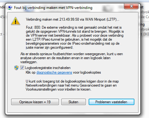

het is gelukt,maar ik zou graag ook een vpn verbinding maken,maar krijg volgende foutmelding:
Moet je dan niet een poort forwarden (vb: 8000) in je router en die poort meegeven?
xxx.xxx.xxx.xxx:8000

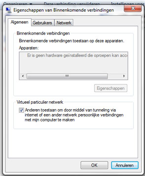

ik zal dit eens proberen,maar ik denk dat er hier nog iets te weinig of foutief is.zie figuur.

VPN is een nieuwe (helemaal andere) vraag, dus open je dan normaal gesproken een nieuw topic. Doe dat dan de volgende keer ook even a.u.b.
