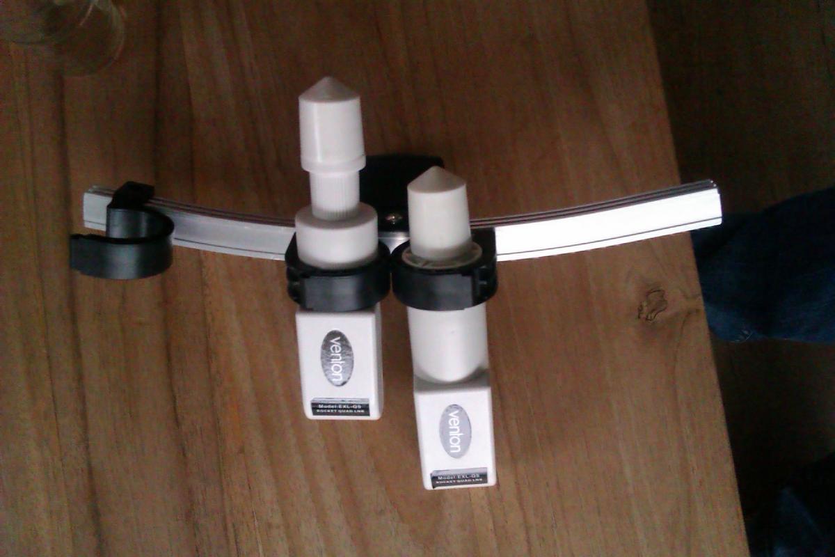

Hoe moet de lnb op m'n Triax rail?
Ik heb een Triax multiblock rails gekocht voor op mijn Triax 78. Nu heb ik daar 2 Venton Quad koppen bij aangeschaft en die kan je op 2 manieren monteren (zie afbeelding). Wat is de juiste manier, links of rechts??

Beste djseppie
Het brandpunt van de schotel ligt ongeveer 45 mm voor het hart van de lnb-klem van de schotel. Ze staan beide dus niet goed. Meestal zal de voorzijde van de kap van de lnb 5cm voor het hart van de lnb-klem moeten staan maar dat moet je niet schatten, dat moet je meten.
Als je een schotel gaat afstellen op maximale signaalkwaliteit, dan stel je de elevatie optimaal in, de azimuth (richting), de skew (schuinstand van de lnb) maar je zoekt ook het brandpunt op door de lnb naar voren of naar achteren te verplaatsen. Zeker bij smalle lnb’s zoals deze is dat erg belangrijk.
De enigste afstelling van deze vier die je ook prima via schotelberekenings-sites kunt terug vinden is de skew van de lnb. De rest zul je moeten meten, of via je eigen ontvanger en je beeldscherm of met behulp van meetapparatuur.
Wow, iets heftiger antwoord dan ik had verwacht :) maar ik zal hier eens mee aan de gang gaan (donderdag).
