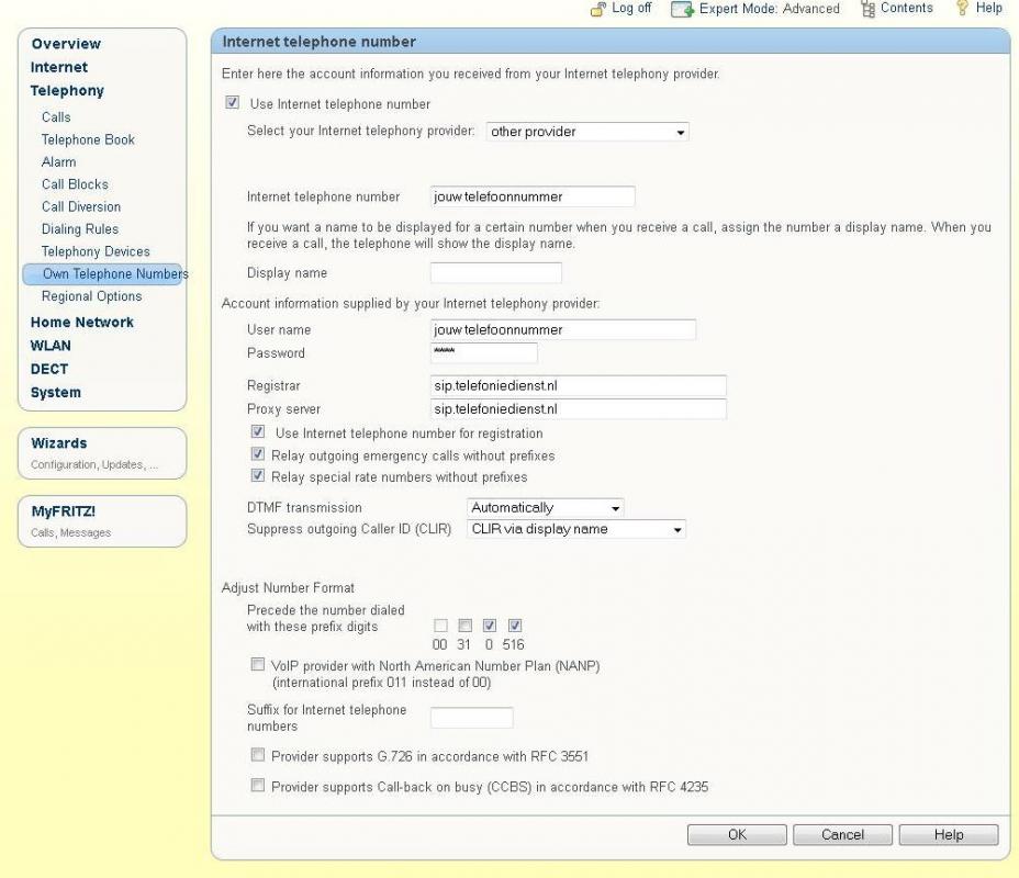

SIP gegevens voer je in bij; Telephony, Own Telephone Numbers
Hier klik je op "new telephone number", Set up Internet telephone number, enz.
Uiteindelijk zal het er zo uit gaan zien, zie foto
Let op dat je 2 x "sip.telefoniedienst.nl" gebruikt, anders werkt het niet.
Als je dit allemaal klaar hebt zul je zien dat de status van je lijn groen gaat branden in je overview (Telephony1 Telephone number enabled jouw nummer)
Nu moet je zoals in mijn vorige bericht nog een telefoon toevoegen.
Via Telephony, Telephony Devices, configure new device, Telephone (with or without answering machine), FON 1 of 2 enz..

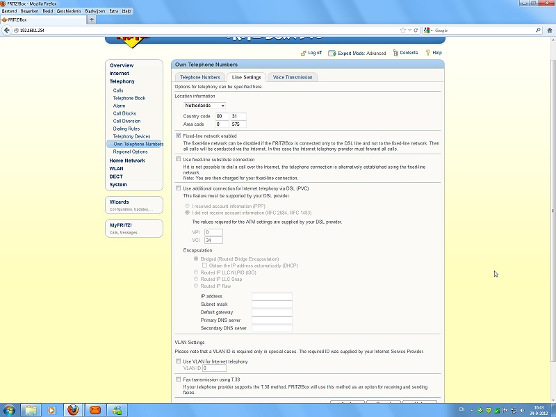

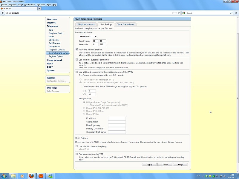

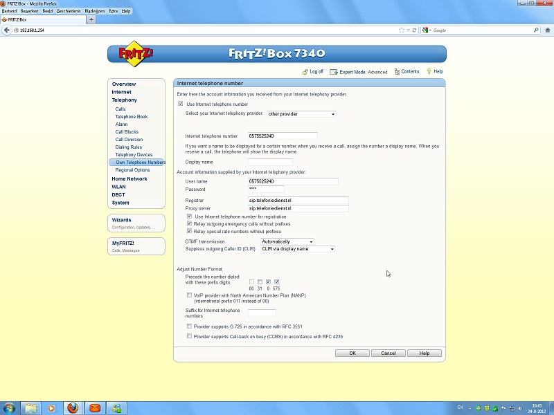

Hallo Ron,
Helaas het is me nog steeds niet gelukt :angry:
Ik heb de instellingen gedaan die je opgegeven hebt, maar het wil me niet lukken.
Internetten gaat prima, als ik met mobieltje bel naar huisnummer krijg ik geen gehoor maar ff later wel dat ik de voicemail kan inspreken.
Als ik nu met mijn huistel. ga bellen krijg ik wel de kiestoon en kan ik het nummer draaien en dan is het over.
Ik heb printscreenafdrukken gemaakt maar die zijn groter dan 5mb dus kan ik niet verzenden.
Dus moet ff uitvogelen hoe ik die kleiner kan maken. En dan stuur ik ze alsnog ff.
M.vr.gr.
Willymilan

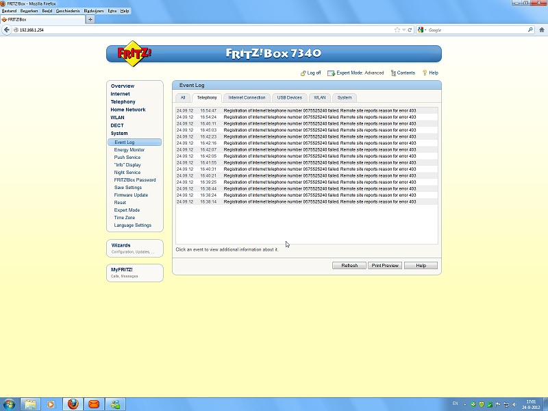

Wat zie je op de startpagina van je modem?
Telephony 1 Telephone number enabled 0123456789 Brand hiervoor wel een groen "lampje"?

Ik zie dat het misgaat met het registreren, en als ik de screenshots zie lijkt alles goed te staan.
Dan denk ik dat het enigste wat er nog mis kan gaan is het password.
Ik had het over wijzigen bij Telfort, maar ik zie dat je helemaal geen Telfort hebt.. My bad..
Maar dat maakt voor de instellingen zover niks uit.
