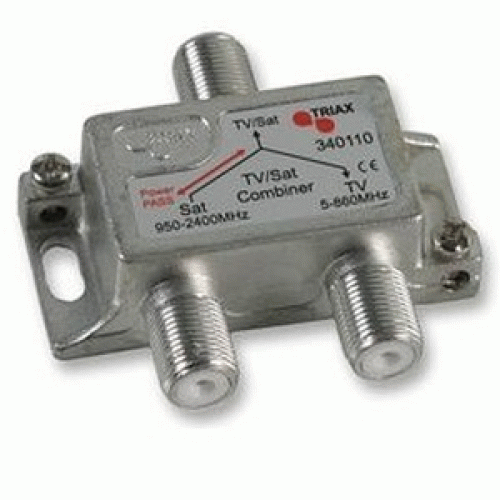

Je kunt inderdaad het kabelsignaal van Telenet TV aansluiten op je terrestrial aansluiting op de Spaun SMS 17089 NF maar je zult de samengevoegde signalen wel weer moeten splitsen in satellietsignalen en TV-signalen.
Wil je dat met een inbouwdoos doen of met een TV/Sat Combiner die je ook als splitser kunt gebruiken, zie afbeelding.
Als je een inbouwdoos wilt gebruiken, moet je je afvragen of je het kabelsignaal ook weer wilt uitsplitsen in TV-signaal en radio-signaal. Laat maar weten wat je wilt.
Alle connecties komen uit in een kast, dus hoe het eruit ziet is niet belangrijk.
Sat, TV en kabel zou wel handig zijn.
