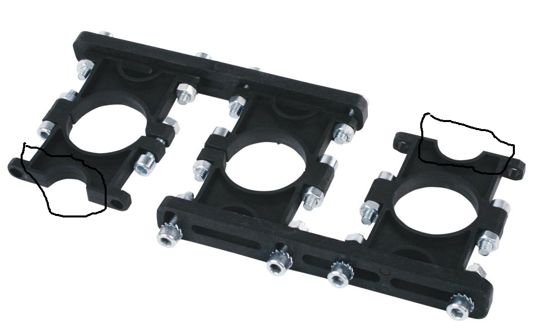

LNB 23mm toch nog zonder verloopring op multihouder?
Als ik de onderdelen open doe van de multi houder en deze dan omdraai, dan kunnen LNB's met 23mm diameter op de multiehouder vastgemaakt worden.
Zie foto welke multihouder ik bedoel.
Zou zo een opstelling werken of is er een verschil indien je met de verloopringen zou werken?
Uitproberen dan weet je het ben zelf wel benieuwd

Als je de klemmen omdraait zul je zien dat de hartlijn van de 23 en 40 mm gaten exact op dezelfde hoogte zitten .
Dus rechtstreeks in de 23 mm klem of met verloop in de 40 mm klem maakt niet uit , dat laatste is alleen iets meer gepruts .
idd , dan dien je niet meer een verloopring te snijden. in mijn geval had ik de houder op de helf van een verloopring vastgemaakt en dan de andere helft in de klem.
Maar de houder viel er altijd uit als ik die draaide, dus was niet stevig zo Maar nu ik de 23mm opening gebruikt, zit dat allemaal goed vast en ik heb maar één verloopring moeten gebruiken, op de plek waar de lnb in de armklem dient vast gemaakt te worden.
Dit zou ook geen probleem zijn zeker? (één verloopring gebruiken en op andere plaatsen niet , maar ben dat nu aan het uittesten)
