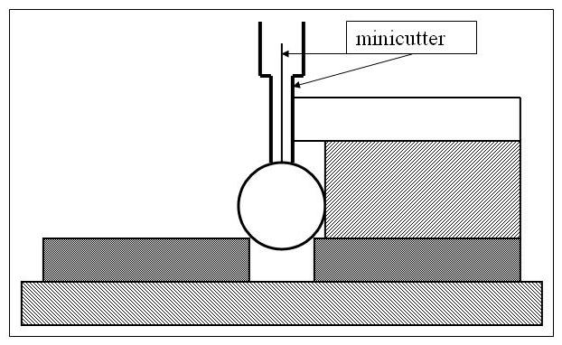

Snij de buitenmantel van de coax af. Doe dit met een mini Stanleymes waarvan het mesje net 0,8mm buiten de houder uit steekt zodat je niet in de dunne draadjes van de vlechtmantel snijdt.
Heb je moeite om de coaxkabel over de vele meters door te snijden, maak dan een snijplak van 50-60cm lang waar je de coax in kunt leggen, zie bijlage.
Als de buitenmantel eraf is, is de kabel nog maar 5,5mm dik. Twee stuks is 11mm. Dat gaat met gemak door de electriciteitsbuis en glijdt ook nog eens veel beter via de koperen vlechtmantel dan via de stroeve pvc-buitenisolatie.
