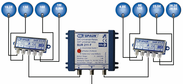

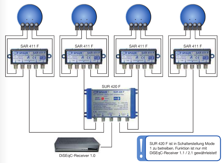

Ik heb twee afbeeldingen toegevoegd.
In de eerste situatie kun je beginnen met 4 lnb’s die op één 4/1 diseqc-switch zitten aangesloten. Later kun je nog zo’n 4/1-switch plaatsen waarbij je beide switchen aansluit op een 2/1-uncommitted-diseqc-switch. Je kunt dan 8 lnb’s voor 8 satellieten aansluiten. Let wel, dit is telkens voor één aansluiting. Heb je dus 4 tuners, dan moet je die situatie vier maal hebben. Zo kun je bijv. ook tot 16 lnb’s gaan, zie bijlage 2.

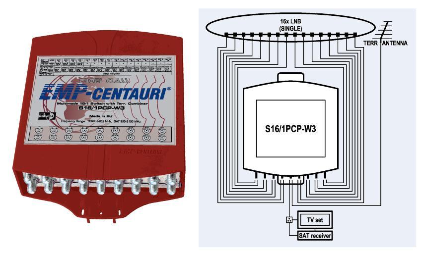

Stel dat het er vier zijn en je denkt in de toekomst tot 16 lnb’s op de schotel te willen plaatsen, dan zou je het als volgt op een voordelige manier kunnen lossen:
Je moet dan allemaal lnb’s met 4 uitgangen nemen, de zogenaamde quad-lnb’s.
Plaats bij de schotel vier stuks EMP S16-1PCP-W3 switchen. Hierop kun je 16 lnb’s aansluiten, zie bijlage. In deze switch zitten 4 stuks 4/1 committed-switches en één uncommitted 4/1 switch.
Er gaan dus slechts 4 coaxkabel van je schotel naar binnen.
