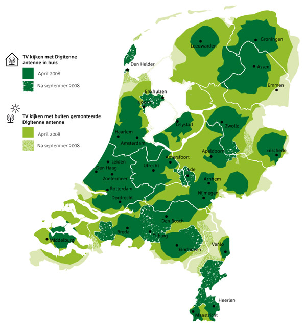

Of je met een binnenantenne kunt volstaan hangt af hoe ver je van de zendmast woont waar het digitennesignaal vandaan komt. Ik heb een kaart meegestuurd waar je de dekking van Digitenne kunt zien of dat met een binnenantenne gaat of met een buitenantenne moet.
In Lelystad heb je met een binnen antenne goede ontvangst,
Hier staat de antenne achter de cv radiator en gewoon perfecte ontvangst ( zuiderzee wijk )
Zendmast staat op de TV toren bij de houtribsluizen..
Nou, kijk eens aan. Dan hoef je niks te koppelen. Je hebt dus minder verlies en bent geen geld kwijt aan filters.

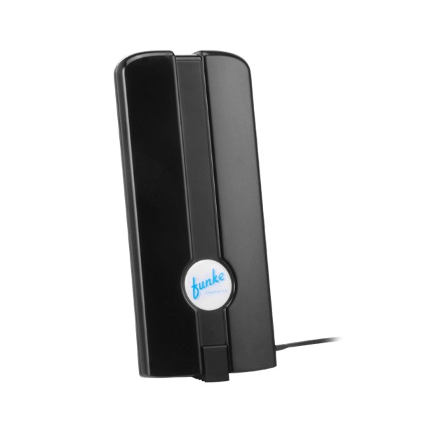

Een goede Digitenne binnenantenne is de Funke V3, zie afbeelding.
Achter de CV zal hier dan vast ook wel moeten, ik zit in de Atolwijk en heb HR++ glas, gsm ontvangst van Vodafone is hier b.v. bagger. (en och, anders gaat de antenne naar zolder, geen HR++ glas daar)
