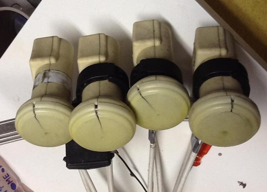

T55 wavefield afstelling middensat = hotbird , bijna geen signaal (rechtstreeks)
T55 wavefield afstelling middensat = hotbird , bijna geen signaal ,
ondanks rechtstreeks aangesloten aan de ontvanger !!
Ook hindernissen zijn geen probleem (wegens geen) !! Maar ....
Via het signaalmetertje in mijn Powersky 1900 , bv 11766 V 27500 ,
Quality 50% , Signal 92% , veel te laag dus , de meeste komen zelfs niet door !!
Alles in MPEG 2 DVB-S onder 11700 = 0% ontvangst !!
Powersky 1900 = MPEG 2 DVB-S ontvanger
Wat is hier loos ??!!

hallo cookie M ,
Misschien een open deur,  is de reflector juist gemonteerd dus niet onderste boven. In jouw verhaal staat niet dat hij wel goed is gemonteerd.
m.vr.gr Radenko

Ik ben een stom kieken , oftewel een loemp kieke ,
mijnen T55 , ik heb dus 9°E centraal geramd ,
daarmee dat de lage frequenties het niet doen !!
Ik beken , na 20 jaar satelliet kijken ,
ik ben een heuse mottige randdebiel !!!! :eek:  :grin:
