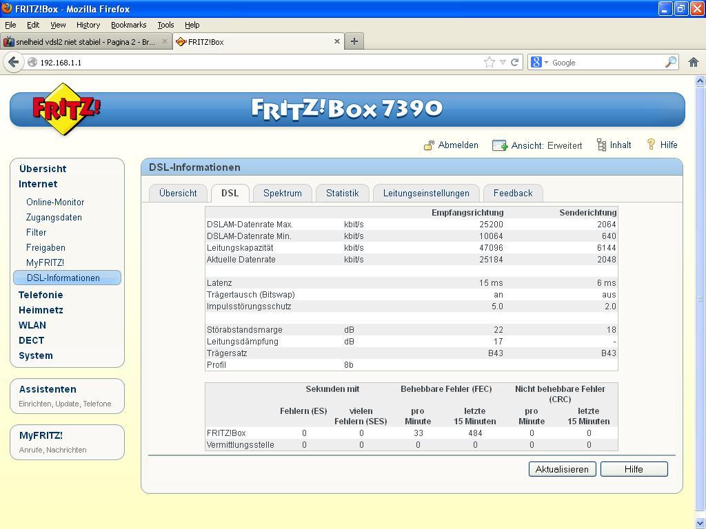

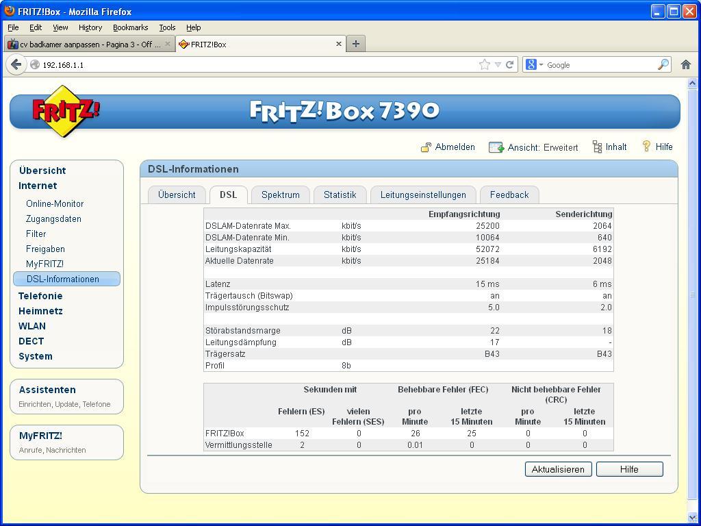

pukje Geplaatst: 15 maart 2013 Geplaatst: 15 maart 2013 (aangepast) Hebben anderen ook dit fenomeen modem geeft aan technische snelheid 52072/6192 provider (belgacom) beperkt tot 25200/2064 speedtest.net geeft snelheid aan van down 7000 tot 14000 up 800 tot 1700 's mogens om 06:00 heb ik de snelste snelheid 's avonds tussen 07:00 - 21:00 de laagste snelheid (denk veel tv kijkers) 15 maart 2013 aangepast door pukje

pukje Geplaatst: 16 maart 2013 Auteur Geplaatst: 16 maart 2013 denk niet dat het een aansluit fout en kabel breuk is in stekker zoals bij jou. Denk eerder aan capaciteit gebrek in belgacom netwerk en dat iptv de hoogste prioriteit heeft zie screenshots van modem

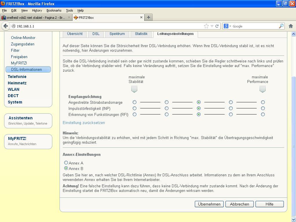

pukje Geplaatst: 16 maart 2013 Auteur Geplaatst: 16 maart 2013 Ik gebruik de fritz 7390 deze kan anex A en anex B heb nu vermogens instelling op de helft gezet de niet herstelbare fouten staan nog op 0 ik houd het in de gate

pukje Geplaatst: 16 maart 2013 Auteur Geplaatst: 16 maart 2013 (aangepast) lijn mode anex a/b kan ik instellen bij dslinfo->vermogens-instellingen Ik heb nu de vermogens instellingen verlaagd en de onherstelbare crc error zijn 0 geworden zie plaatje Oorzaak instabiele verbinding heb ik ook gevonden het ligt aan de wifi ,als ik via utp werk constant 20 mb down 1,9 mb up ben nu aan het denken aan een devolo netwerk via stroom netwerk al iemand ervaring ermee 16 maart 2013 aangepast door pukje
Tonskidutch Geplaatst: 16 maart 2013 Geplaatst: 16 maart 2013 (aangepast) 47096:6144 is max dat is dan wel een aderlating met 20000:1900 ik zou verder zoeken. de devolo's 500 zijn aardig zoals ik op fora lees, maar wifi (achter de router gebruiken) mag niet zo'n dramatische invloed hebben dat je op een kwart uitkomt. TOCH? excuus, nog eens welke radio channel gebruik je? 16 maart 2013 aangepast door Tonskidutch Mr. Blue Sky Electric Light Orchestra
