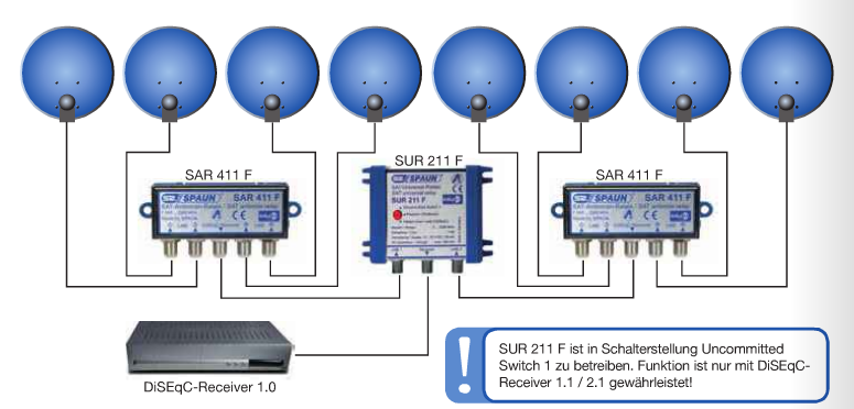

Ik wil voor mijn 5 LNB's (4 belangrijke) een switch hebben. (5e kan later)

Ik zie alleen dat er twee Spaun 4/1 zijn, de 411 (normale 2.0?) en de 420 (uncomitted, 1.1).
Ik wil graag weten wat het verschil is.

De Spaun 420 is een zgn. uncommitted switch. Die gebruik je als je meer dan 4 LNB's wil aansluiten op je receiver. De kabel loopt dan van je receiver naar de 420 toe, en van daaruit kunnen vier kabels naar switches van het type 411. Zo kan je tot wel 16 LNB's aansluiten. Let er wel op dat je receiver het DiSeqC-protocol dan volledig ondersteunt.
Voor een gewone 4-LNB-configuratie volstaat de 411.
