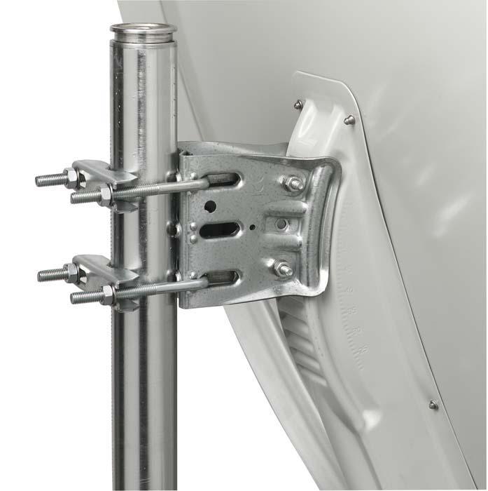

Maar de pijp van de rotor staat al schuin. Jij kunt de elevatie van de schotel zoals die nu gemonteerd is
nooit goed instellen omdat die niet lager ingesteld kan worden dan 25 graden. Hij staat namelijk in het hoge instellingsbereik.
Je zult dus de schotelklem los moeten maken en om moeten draaien zodat die in het lage instellingsbereik komt, zie bijlages.
Je kunt de elevatie instelling van de schotel dan veel lager instellen, tot ongeveer 10 graden. Dit lage instellingsbereik heb je nodig om de werkelijke elevatie van je schotel op 29 graden te krijgen.
Aangezien een Triax een 26 graden offsetschotel is en de satelliet te vinden is op ongeveer 29 graden
elevatie, zal de schotel dus ongeveer 3 graden achterover moeten hellen ongeacht wat de schaalverdeling van je schotel ook aangeeft.

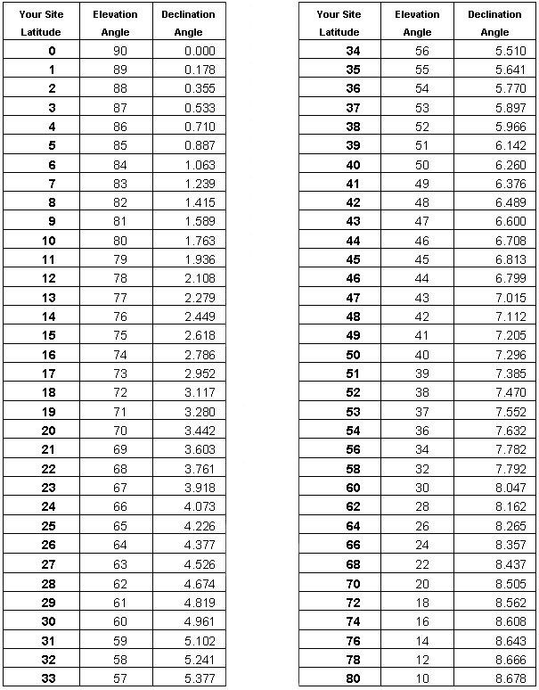

Wat wel opvalt: aan de ene kant van de motor staat elevalion waarbij de hoogste stand 25 is. Aan de andere kant op dezelfde plek staat latitude met precies omgedraaide schaal.
Heb ik er dus goed aangedaan om naar elevation te kijken of moet het latitude zijn?

Beste Timmysat
Die schalen lopen inderdaad tegengesteld, zie de bijlage.
Afstellen op de latitude is het gemakkelijkste omdat de positie van de schotel heel gemakkelijk met latitude en longitude te bepalen is via bijv. Google Maps.
