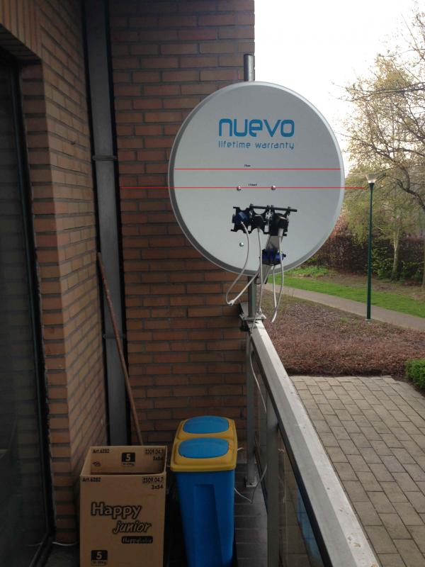

Of is een triax 110 nog beter? zou die geplaatst kunnen worden op mijn balkon , ik zal een foto laten zien van mijn balkon en hoe ik de schotel wil plaatsen.

Mijn balkon zie foto toegevoegd (ondertussen is mijn balkon al bekend hier :-)  )
Zou een 110 misschien te groot zijn, (omdat een deel binnen de balkon zit?) ik weet niet , ik zeg maar wat.
Moet de astra 1 in de klem, ook als ik 26° of de 28.2°  wil ontvangen?

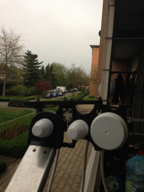

Maar het signaal wordt niet tegengehouden (zie andere foto). Op dit moment, kan ik hotbird, astra 1 en 3 ontvangen, met hotbird in de klem (omdat de klem te dik is en in de weg staat tussen astra 1 en 3 als astra 1 in de klem zou zitten)

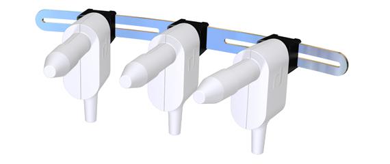

Met de Alps-lnb’s gaat dat zeker niet lukken maar zelfs met de Inverto Multiconnect of Dielectric zoals ze tegenwoordig heten gaat het ook niet makkelijk. Niet omdat de kop niet smal genoeg is, want die is 26mm maar omdat de behuizing 40mm breed is.
Met een Triax 110, moet je 38mm afstand hebben tussen de Astra 23,5 en Badr 26,0. Dat gaat wel lukken maar met de Badr 26 en Astra 28,2 wordt het wringen om die op 33mm afstand te krijgen. De houders op de Triax multirail laten zich niet schuin zetten. Bovendien bestaan er alleen maar lnb-houders voor een 40mm hals en niet voor een 23mm hals. Je kunt dit oplossen door alleen de lnb van de Badr 26 in de klem te zetten op de Triax-rail en dan de lnb’s voor de Astra 23,5 en de 28,2 via de speciale Inverto-rail die aan de achterzijde van de lnb’s geplaatst wordt te bevestigen.

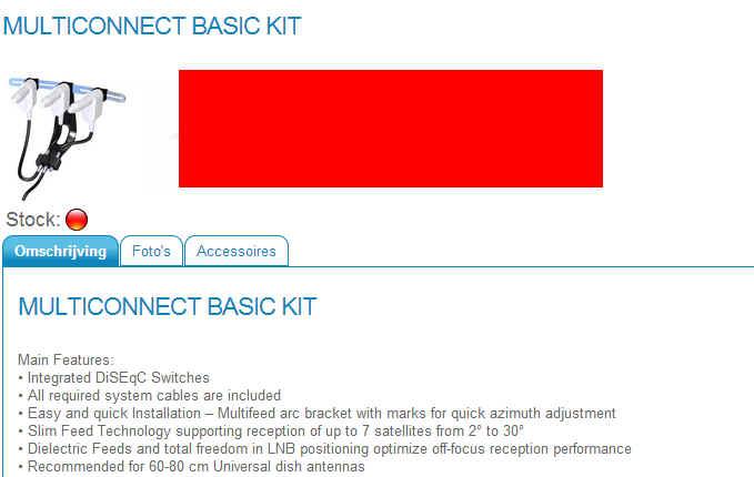

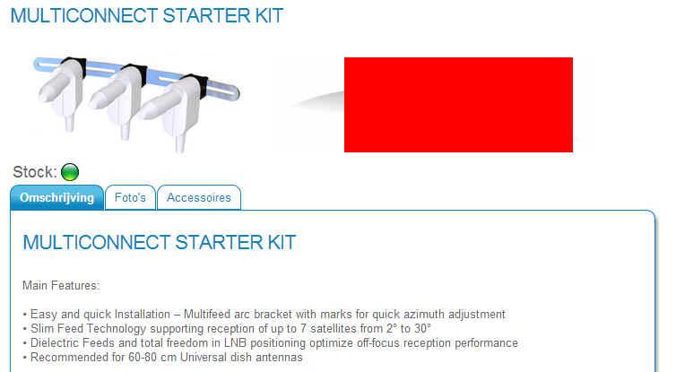

zie foto's voor de multiconnect die ik bij mjin leverancier gevonden heb. ene is met kabels en switch maar is niet nodig zeker? andere is gewoon de multiconnect. Maar bij beide staat dat ze voor schotels zijn van 60-80cm diameter. Bestaan er dan grotere multiconnect rails??

Beste haramo
Op de rail van Inverto kunnen alleen maar Inverto Multiconnect-lnb’s monteren en naar ik aanneem ook de vernieuwde Dielectric zoals ze tegenwoordig heten.
Zoals je vast wel eens op dit forum hebt kunnen lezen is er geen andere lnb die zoveel last heeft als deze als er waterdruppels op de kop zitten. In principe raad ik je deze lnb’s dan ook af maar voor de Astra 23,5, Badr 26 en Astra 28,2 kun je geen andere gebruiken omdat ze zo dicht op elkaar moeten staan.
Je zou wel andere smalle lnb’s kunnen nemen maar dan heb je weer een probleem met de lnb-klemmen die dan veel te breed zijn.
Ik zou dus voor de overige lnb’s zeker geen Multiconnect-lnb’s gebruiken. Bovendien moet je er rekening mee houden dat als het regent, de ontvangst door de regendruppels weg kan vallen. Het is dat ook verstandig de schotel zo op te stellen, dat je de druppels van de koppen af kunt poetsen.
Als je de Badr graag goed zou willen ontvangen, is dan ook de beste oplossing hier een aparte schotel voor te nemen met een Inverto Black Ultra maar ik begrijp dat je daar geen ruimte voor hebt.

Ik zou toch voldoende hebben met een kleine schotel voor badr? misschein kan ik twee schotels plaatsen: eentje op balk en eentje hoger maar dan moeten beide schotels niet te groot zijn.
Dus als ik badr laat wegvallen, is een 90cm voldoende?  dus de triax 88. ik zal zien of ik zo twee schotels boven elkaar kan krijgen.. ofwel moet ik ene schotel vastmaken aan de noodmuur(zo noem ik dat), deze muur heeft gaten, en dan de schotel hoger plaatsen.
