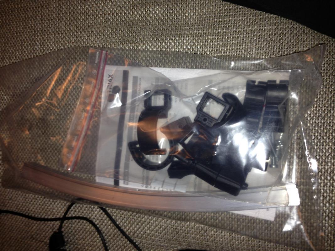

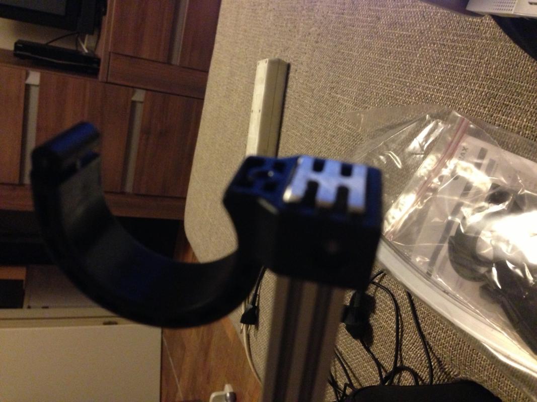

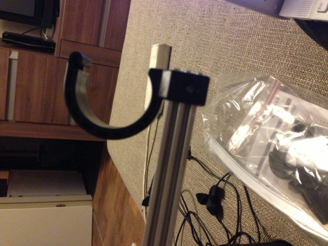

Krijg je die lnb-klemmen dan ook niet op de rail als er nog geen lnb in zit? Ik heb hier een nieuwe rail voor me liggen en die klemmen glijden als een tierelier over de rail.
Ik heb zonder LNB geprobeerd, en idem.
Ik heb er iets op gespoten (WD40) en dan ging de ring er ietsjes meer in maar that's it en nu krijg ik de ring er niet meer uit! pfff
Ik heb de tweede multiblock genomen en daar geprobeerd idem probleem.
Raar
nog nooit meegemaakt
dan klopt er toch ergens wat niet bij je
de rail niet beschadigt?
of anders effe met een fijn vijltje de buitenrand van de houder wat bijvijlen
niet te veel anders heb je weer te veel speling

Tsja, aan de foto’s te zien gaat het toch om een origineel Triax Multiblock.
In de nieuwe verpakking die ik voor met heb liggen staat precies hetzelfde, met DER GRUNE PUNKT en al. Het enigste wat niet het zelfde is is de prod code.

Tsja, die lnb-klemmen horen gewoon lekker te glijden.
Ik zou er mee terug gaan als dat niet te veel moeite is.
