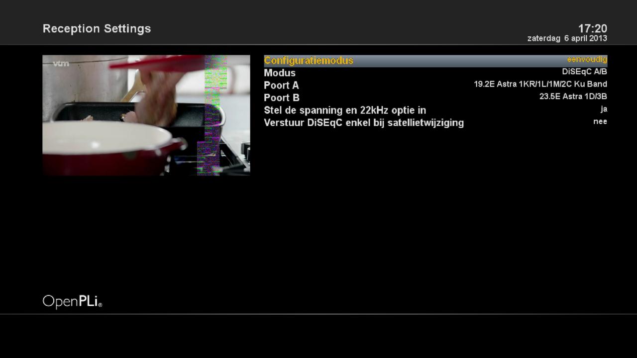

hallo sjaak(k)   ronsworld.  ik heb vanmorgen openpli 3.0 opnieuw geinstaleerd.  flash gelukt  hdmi ingesteld plus 1080.   dan taal  nederlands . dan internet aansluiting  is ook  ok.   dan krijg je de cofiguratie modus staat op eenvoudig.  diseqc A/B   poort A  automatisch   poort B  automatsch   spaning 22 KHZ   ja.   verstuur diseqc enkel bij satelliet wijziging.  plaats zenderlijst ja.   softcam   ccam ja.   ok voor verder   dan krijg ik een groenscherm met dat er iets niet klopt met software.  komt een melding   tunerstatus  locked.  dan spring hij weer terug en begin opnieuw.  kom ik weer in de configuratie modus dan is er wat veranderd   eenvoudig zelfde  diseqc A/B zelfde   port A 19.2 astra 1kr/1L/ 1m/2c ku band   poort b niets aangesloten. rest is zelfde.   staat helemaal bovenaan stel aub tuner a in.    en zo is de tuner ingesteld  tuner A: AVL 2108 DVB- S2.    meer kan ik u niet schrijven.   dank u.
ik denk dat je deze tuner configuratie(screenshot) moet nemen
pas wel op dat je bij astra 19.2 de KU band neemt en niet KA band
grtz Philip

Je hebt wel de goede software? Voor de juiste box?

hallo ik heb het zo ingesteld      configuratie modus   eenvoudig      modus diseqc  A/B/C/D  poort A  19.2E ASTRA  1KR/1L/1M/2C KU  BAND    POORT B   23.5E  ASTRA 1D/3B   krijg nu wel bijna alles epg goede signaal enz   alleen geen beeld en geluid.  sorry was allemaal niet zo,n brobleem als ik de dealer waar ik hem heb gekocht kon bereiken maar lukt me ook niet. heb er nog gerantie op 1,5 jaar.
hallo heren. hoera  hij doet het weer.heb nog eens opnieuw opgestart kaart eruit en erin en hij deed het ik moet zeggen ik schrok even. ik bedank mij aan allemaal voor de perfecte hulp   ik dank jullie  dank je.
Mooi dat het weer werkt!
Zat de kaart er nu verkeerd om in?

hallo ronsworld dank je voor de hulp. de tuner insteling was niet goed. heb hem nu zo ingsteld als ze schrijven . opnieuw opgestart kaart eruit en erin ik deed maar wat. kaart zit er hetzelfde in. maar doet het weer. nu ga ik op zoek naar de dealer.
