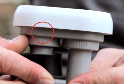

Als je een HD ontvanger hebt, zou je de duo-lnb ook even om kunnen zetten
zet de hoorn van de 23,5 in de klem vast ,hij zit nu met de hoorn van 19.2 in
klem vast ,denk ik
klem vast ,denk ik
Kun je uitleggen waarom?
Ik heb een vermoeden, maar denk niet dat een leek dit begrijpt.
ET8000
Mauspartyhouse
Dit is het beste manier, om dat de de meeste HD zenders op de 23.5 zitten
